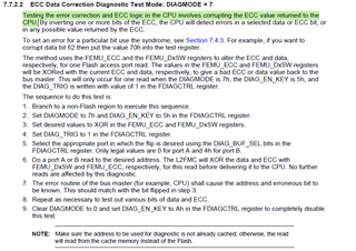

我在为 TMS570LC4357启用闪存 ECC 检查方面有几个问题
1.在 TMS570LC4357上默认启用闪存 ECC 检查吗?
2.如果不是如何启用和禁用闪存 ECC 校验
3、如何测试/验证闪存 ECC 校验功能是否正常工作

    是的、对于此器件、它将始终仅处于启用模式。
    Unknown 说:
    3. 如何测试/验证闪存 ECC 检查功能是否正常工作 [/报价]
    您可以执行 ECC 校正诊断测试、如下所述:
