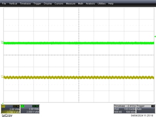

目前、我正在深入研究 TI 的 MSPM0G3507 MCU、这是一个我将积极参与的即将开始的项目。 为了方便我理解、我将使用 LP-MSPM0G3507评估套件来熟悉 TI 的 ARM MCU 架构和 IDE 平台。 此外、我将介绍示例项目以深入了解外设。
我从 GPIO 切换输出示例开始、成功观察到输出切换。 随后、我学习了计时器研究、并尝试了" TIMG_32BIT_TIMER_MODE_PWM_EDGE_SLEEP"用于测试使用 mspm0_SDK_1_30_00_03中与计时器相关的示例生成的 PWM 信号的示例。
不过、在 CCS Studio 中构建和调试项目时、我遇到一个问题、代码在"SAFETY_FUNC_CFG 寄存器"表中 Default_Handler 当" DL_TimerG_RESET "函数。
经过进一步调查、我发现 建议TI E2E 设计支持中的信息。 我实施了建议的代码来确定默认处理程序事件的触发、只是发现代码实际上输入了" Hardfault_Handler "。
因此我使用了 SysConfig 添加了默认配置文件、更改了当前 TIMG12 (32位) 计时器进入 TIMA1 (16位) 并将32位 PWM 周期值更改为16位周期值。
然后我重新编译和调试了项目。 但这次、代码没有进入 Hardfault_Handler、但我看不到两个 CCP 通道生成的任何信号、 PA10 PA11 可以访问评估套件中的评估板引脚。
我还尝试了另一个 PWM_EDGE 示例,但结果大致相似。
非常感谢您就此事提供的任何见解或帮助。
提前感谢您抽出宝贵的时间并提供您的帮助。

    你们的代码在我这边工作。 我可以在这些引脚上获得 PWM 信号。
    现金豪
    大家好、Cash Hao11:
    为了从这些引脚生成输出、我需要研究 LP-MSPM0G3507 EVK 的任何跳线配置吗?
    大家好、Cash Hao11:
    我有另一个 LP-MSPM0G3507 EVK、我也在这上面试用了它。 但我得到相同的结果。
    供您参考、
    绿色=> PA18
    黄色=> PA17

    大家好、Cash Hao11:
    我想向您提供有关我遇到的问题的最新信息。 因为我的同事目前正在将微控制器用于其中一个项目。 我拿了一个具有 MCU 的 PCBA 并在它上运行相同的项目。 在此方面、我可以轻松观察 PWM 输出、而不会遇到任何问题。
    但是、我确实注意到了一个差异。 在实际 PCBA 上尝试将代码闪存到 G3507 MCU 时、我没有看到我刚才提到的弹出窗口。
    由此我推断、当前评估套件上的 MCU 可能不支持最新的 SDK。 因此、我计划购买新的评估套件。 不过、我很想知道是否有任何解决方法来解决此问题。
    很抱歉回复延迟。 因为在这里的假期,刚刚回到办公室。
    您应该知道您能够观察 PWM 输出。
    IDE 中的该弹出窗口意味着您正在使用 MSPM0 MCU 的早期样片。 通常您可以单击"确定"并 忽略此消息。 不过、早期样片版本和生产版本之间存在一些变化。 类似于计时器模块等。 所以、最好的方法是应用一些新的 EVM 板。
    现金豪
