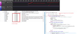

    [quote userid="599208" url="~/support/microcontrollers/arm-based-microcontrollers-group/arm-based-microcontrollers/f/arm-based-microcontrollers-forum/1338968/mspm0l1306-i2c-target-clock-stretch 如何解释这种情况, i2c 模块发生了什么?
    对于 I2C 目标器件(从器件)、需要使用上拉电阻器在空闲和初始化期间保持高电平。 手动下拉这两条线是异常的。
    可以进入调试模式、在完成所有问题重现步骤之后、可以查看 I2C、GPIO 或 IOMUX 状态寄存器。 发现 任何异常状态标志。
    如 GPIO 的状态和 I2C 目标时钟扩展相关寄存器:TREQ 和 RREQ、等等。

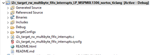

    我测试 SDK 示例提供的代码
    \ti\mspm0_sdk_1_20_01_06\examples\nortos\lp_MSPM0L1306\driverlib\i2c_target_rw_multibyte_fifo_interrupts
    我 评论 __ WFI ()
    我复制了测试内容。
    上电时、SCL 和 SDA 为高电平      -->正常
    当我将 GND 连接到 SCL 时、它变为低电平   --> 正常、在调试模式下、无中断触发、状态不变。
    断开 GND 时,SCL 仍保持低电平  -->  无法理解 ,为什么它不能恢复到高。 这意味着主器件无法再控制这条线路。

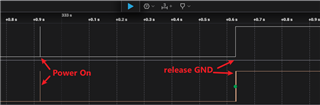

    我已经测试了演示:
    结果如下:
    我没有看到你说的。
    我在上电时看到了额外的正脉冲。
    您正在使用哪个版本的 Launchpad 和 L1306? 也许是一个示例芯片? 不是 RTM 版本。
