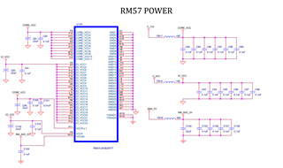

  在我们的定制电路板中、我们使用 RM57L843、我们使用10个 ADC 输入通道、所有输入均来自二阶低通滤波器。 当我们为 ADC 输入提供5V 电压时、电压值会随机波动。 在原理图中、我们通过使用万用表和 DSO 检查了 R836的电压、输入电压是恒定的。
 e2e.ti.com/.../adc.pdf
谢谢。
Veerappan PA。
      当我们 通过移除 R836并在不提供+15V 和-15V 的运算放大器的情况下将电压直接提供给控制器侧时、ADC 可以正确读取。 再次为运算放大器+15V 和-15V 上电时、即使我们直接提供给控制器侧、电压也会出现波动。
    谢谢。

    在原理图中、我看不到 VCCAD 和 VSSAD 引脚。 我只能看到 VREFHI 和 VREFLO 引脚。
    连接到 VCCAD 和 VSSAD 的电源电压是多少?
    如果您尝试使用 ADC 测量高达5V 的电压、则 VCCAD 和 VSSAD 也应提供5V 电压。
    请记住一点、VREFHI 不应超过 VCCAD、我的意思是我们不应提供3V 的 VCCAD 和5V 的 VREFHI。
    谢谢。此致、
    Jagadish。
    你好、 jagadish gundavarapu、
    我们为  VCCAD 提供5V、控制器的功率如下所示。 而 VREFHI 和 VCCAD 为5V。
    谢谢。
    Veerappan PA。
    尊敬的 Veerappan:
    我们为  VCCAD 提供5V 电压,控制器的功率如下所示。 而 VREFHI 和 VCCAD 为5V。[/报价]
    在这种情况下、一切看起来都很好。
