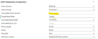

我已经将时钟从32 MHz 修整为24 MHz。 我如何分配所有外设(UART-LIN、计时器)以在24 MHz 下运行。 您能尽快帮我解决此问题吗?
    大家好、
    我问的原因是、它在24MHz 时钟中、但当 UART 进行发送时、它进入32 MHz、然后返回到24MHz。 但是、我希望它保持在24 MHz。 我该怎么办? 任何人都可以尽快帮助解决此问题。
    您可以向我展示 UART CLK 配置吗?
    B.R.
    佐伊

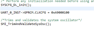

    请添加此代码行: UART_0_INST->GPRCM.CLKCFG = 0xA9000100;
    B.R.
    佐伊
    您好,Zaoey
    感谢您发送编修。
    我将使用此示例代码进行修整。 我添加了最后一行、它现在运行得很好。 不过、执行此操作后、我在 RX 中无法获得正确的数据。 可能是什么原因。

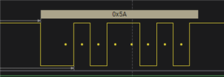

    数据错误是因为时钟已更改为24M、而不是32MHz。 因为 硬件采样仍然是32MHz。 因此、如果您想要像0x5A 那样进行传输、则每位的计时器时间都要长于初始32M 设置。
    例如、波特率为9600位。  使用24MHz 的发送波形如下:
    实际输出波特率不是9600。 这是由于时钟发生了变化、但 UART 硬件仍会对其进行处理并将其作为32MHz 发送。
    如果要发送正确的9600波特率、则必须将波特率更改为9600*32 (取决于所选的时钟、如果是 MFCLK、则将为4)/24=12800。
    那么结果为:
    度过一个美好的周末~
    佐伊

    如果不添加此内容、我将获得数据、但我看到示波器出现波动。 我附上了一段视频供您参考。

    您必须添加这句话、如果不使用这句话、UART 将使 SYSOSC 返回到32MHz.e2e.ti.com/.../E2E_5F00_UART_5F00_24-MHz-trim-using-FCC_5F00_dichotomy.zip
