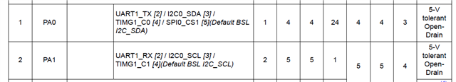

您好、专家:
从 MSPM0L1304数据表中、可以将 PA0\1\17\18 唤醒引脚进入关断模式。
但是从表6-1来看、只有 PA17\18具有唤醒功能。
此外、我无法选择 PA1 在 SysConfig 中用于 SHUTDOWN 模式唤醒。
问题1、我可以使用 PA0\1从 SHUTDOWN 模式唤醒吗?
问题2、  通过如下所示的 MSPM0L TRM、PA18无法用于从关断模式唤醒、是吗?
退出 SHUTDOWN 模式时、引导加载程序(BSL)调用引脚必须保持在逻辑低电平、以防止在退出 SHUTDOWN 模式期间意外进入 BSL。 在退出 SHUTDOWN 模式期间进入 BSL 将阻止应用程序代码启动、BSL 接口将不可用、并且无法进行 SWD 连接、因为 IO 状态在退出 SHUTDOWN 模式后会保持锁存、直到应用软件释放 IO。
Br、
弗兰克
    尊敬的 Frank:
    关于 PA0/1、数据表中引脚属性的描述方式似乎存在一些混淆。  我的理解是 PA0/1都具有唤醒逻辑、但我要与设计团队确认一下。
    对于 PA18唤醒逻辑、需要在 NONMAIN 中将您设置为 GPIO 和 BSL。
