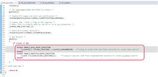

    我创建了一个示例工程、但有两个例外、如下所示:
    在这里、我将通过将某个值直接写入闪存来创建数据中止异常、而在这里、我将尝试从 未实现的 闪存区域执行代码来创建预取异常。
    在这里、我将切换一个 LED 的次数有限、例如10次、然后我将创建相应的异常。
    这里、我将在异常处理程序中发生异常后执行软件复位、以便从起始地址正常地对控制器重新工作。

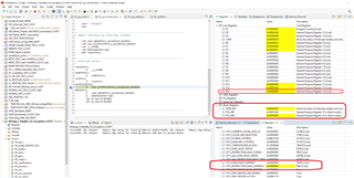

    以下是预取中止的测试结果:
    如果处理器尝试执行来自受保护或有故障的存储器位置的指令、则会接收到预取中止异常。 所有预取中止都是同步的。
    导致 预取中止的指令位于 R14_ABT–4。 lr_ABT 指向导致异常的指令的下一条指令。 所以、这意味着
    R14_ABT–4 = 0x00400008 - 4 = 0x00400004 (导致中止的指令)。
    此外 、IFAR 寄存器将直接提供导致预取中止的指令。
    我还通过移除断点进行了测试、代码运行良好、我的意思是在触发预取异常后、控制器会直接复位、然后再次 从启动开始执行。

    我注意到一些奇怪的事情。
    连接调试器后、我激活了调试监视器并到达一个断点、出现了异常、并确认向量表中的预取异常在执行前停止(使用 LED 进行检查)。
    我不知道为什么它会停在这里。 按步进或步越调用进入预取异常处理程序。
    如果删除调试器、激活 DebugMonitor 函数并发送 IFAR 寄存器值、断点的地址实际上将显示
    (通过 CAN 发送进行检查)。
    但是、R14值被判定为不同、恢复不能正常工作。
    连接到调试器时、我是否还需要进行其他配置?
    使用 Debugmonitor 函数时、您能否确认是否在 R14中输入不同的值? 我不知道如何阅读它,因为它不是 GNU 风格的内联汇编。
    此外、它在异常发生之前处于 SVC 模式、如果您查看异常处理程序内部、abt_r14是可矢量表中的预取执行地址、Svc_r14是 BP 捕获的地址+ 4。
    abt_r14必须包含 BP 的地址、对吧?
