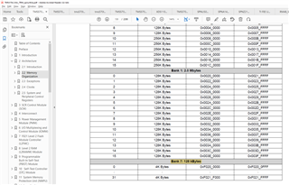

从我对 FEE 模块如何工作的研究,我得出以下结论。 在使用 FEE 模块时、组7的最大可用存储容量略低于32KB (考虑到虚拟扇区和数据块标头)。 这可通过配置2个虚拟扇区、每个扇区映射到组7的8个物理扇区来实现、因此每个扇区的大小为32kB。
我的问题是、在使用 FEE 时是否能够使用多于这个32KB 的内存。 如果没有、是否有其他方法可以充分利用第7排存储器?
P.S.我做了一些测试配置不等的虚拟扇区(例如60KB 为1和4KB 为另一个),和预期它不能正常运行。 当经过容量的第一扇区和切换到第二一一切开始打破。 无法将数据从第一个扇区正确复制到第二个扇区、并且后续写入操作返回 E_NOT_OK 状态、因为不再接受作业。

    我的问题是,如果能够以一种有用的方式在银行7中有超过32 KB 的实际数据,而不会中断费用,我的问题是。 例如、如果可以拥有10个每个4000字节的数据块。 是否可以在不中断其工作方式的情况下将其存储在费用中?
    否、这在此器件中是不可能的。 此处可能的最大实际数据将仅小于32KB。
    我的问题如下。 有没有任何方法可以实际使用40KB 的 实际 组7内的数据? 通过费用(如果可能)或通过其他方式(如果不是)。
    如果您需要的数据大于32KB、我们可以执行两种操作:
    首先、我们应购买其他 Hercules 器件、如 TMS570LC4357
    您可以看到、该器件组7具有128Kb 内存。
    2.我们不应该使用 FEE 驱动程序,而只需要使用 FAPI 例程进行读写。 在这种情况下、我们没有虚拟扇区概念、在这里、我们可以手动利用存储体7的整个64KB。

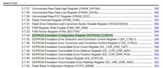

    我还有一个问题。 对于选项2、"除了只需要使用 FAPI 例程进行读取和写入"、将闪存组7严格用作 FAPI 例程的闪存是否有任何限制? 例如、我看到《RM44Lx 技术参考手册》SPNU608A 中的一些与 EEPROM 仿真相关的寄存器:
    是否需要进行任何配置才能将组7用作闪存? OR 就像将 FAPI 与组0一起使用一样简单(当然、使用不同的参数、例如组7、以及也使用 FAPI 初始化组7等)。
    无需任何额外配置即可将闪存组7用作闪存。 这种方法直接用作组0。

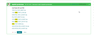

    我也在我的 TMS570LS3137、TMS570LC4357和 RM46电路板上进行了这些测试。 您可以在以下链接中找到这些示例代码。
    (+)[常见问题解答] TMS570LC4357:Hercules 的主要常见问题解答-基于 Arm 的微控制器论坛-基于 Arm 的微控制器- TI E2E 支持论坛
    (+)[常见问题解答] TMS570LC4357:适用于 Hercules 控制器的示例和演示(例如 TMS570x、RM57x 和 RM46x 等)-基于 Arm 的微控制器论坛-基于 Arm 的微控制器- TI E2E 支持论坛
    您可以下载并参考。
