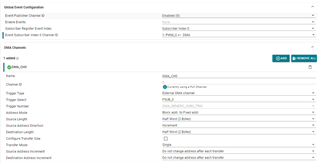

PMW 采用 边沿对齐向下计数模式、一旦计数器达到零、CC 寄存器将更新一次。
我们需要将500数据更新到 CC 寄存器、我们是否可以使用 DMA 模式来实现该功能?
如果是、如何设置 DMA?
500个数据存储在闪存中。
非常感谢
Br
凯利
    您好、
    你可以尝试一下!
    在 SysConfig 中手动添加 DMA、设置 DMA 触发:
    2. PWM 触发发布者:
    对于其他 DMA 配置、请参阅使用 DMA 的其他代码示例。
    建议将 DMA 传输数据发送到 DAC: dac12_dma_sampletimegen_lp_MSPM0G3507_nortos_ticlang
