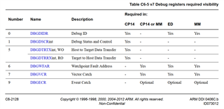

我使用 cp14、这是 MRC 和 MCR 用于操作调试相关寄存器的指令、这将导致未定义的异常。 然而,armV7r 的官方发布手册规定 cp14可用于操作,如图所示。
那么、我可以问一下如何操作它吗? 如果是方法1、可以看出 V7debug 的 cp14接口是由制造商定义的、那么 TI 本身是否定义了方法? 如果是 TI 设置的方法2地址映射、还请告知映射的地址区域。

    1. CP14是访问 V7R 调试寄存器的有效方式、但与此相关的规则记录在《V7R 架构参考手册》中。  根据 E2E 博文中提到的行为、我猜测代码并非在具有 PL1或更高权限级别(这是 ARMv7-R 要求的)的情况下执行。
    2. TI 的确支持寄存器的存储器映射视图、所以这可被用作一种访问这些寄存器的方法:

    我已经检查过代码已在系统模式中执行、即 PL1、具有 PL1的特权级别。 但仍会发生未定义的异常。

     如图所示, 使用 MCR 写入 DBGDSCRext 时,它处于系统模式。 如下图所示、一旦代码被执行、它就会进入一个未定义的异常。

    1. 代码片段显示了在活动 CCS 调试器会话的上下文中对写入 CP14寄存器的代码进行的调试。  CCS 驱动程序将使用相同的寄存器来管理调试会话、更新这些寄存器可能会在调试会话中引入不稳定并导致未定义行为。
      1. 请索取有关客户尝试执行的操作的信息。
      2. 关于到 DBGSCRext 的访问—有没有一个为什么需要通过 DBGSCRint 来实现这一操作的原因?
      3. 根据 Arm 文档、必须满足几个标准(有关详细信息、请参阅 v7《Arm 架构参考手册》(ARM)文档)。  其中一项检查是:IF DBGPRSR。 SPD= 1之后、对某些寄存器的访问变为未定义(尽管此寄存器应该可读)。  请检查此项。
      4. 根据 R5 TRM、有一种锁定机制会阻止写入调试寄存器(请参阅 DBGLSR、DBGLAR)、如果您在 CCS 上下文之外运行、该机制会相关。
    正如系统架构师所说的、我在没有 CCS 调试器的情况下运行代码、但未定义的异常仍然会发生、因此我认为未定义的异常并不是由 CCS 调试器环境导致的。
    答:我们要做的就是 编写自己的代码来实现调试函数。 因此、我们应借助一些调试寄存器来实现它。
    b:因为  DBGDSCRint 是 RO、所以我们需要写入 DBGDCSR。 然后 DBGDSCRext 是 RW、所以我们要访问 DBGSCRext。
    c. d  我也可以找到这些要求。  我还需要检查 DBGPRSR。 SPD 和 DBGLSR。 但如下图中的代码所示、读取 DBGPRSR 和 DBGLSR 仍会导致未定义的异常。
    所以我不知道要解决这个问题。 请告诉我如何详细编程,而不是根据手册猜测。 谢谢。

    我们终于找到了这个问题的根本原因。 对于 ARM V7架构、只能通过 CP14接口访问少数几个 CP14寄存器:
    其余寄存器必须通过存储器映射接口进行访问:

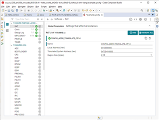

    由于 CP14存储器映射基址为36位、因此您需要在 syscfg 中为其设置 RAT 条目:
    我们 在 RAT 条目中将0x73D410000映射到0x10000000。
    以下是用于访问 CP14接口和内存映射接口的代码段:

    我已经测试了上述代码。 它像预期的那样工作。
    请注意这个代码与 DAP 冲突的事实、所以您不能使用 CCS 内存浏览器来查看0x10000000区域。
