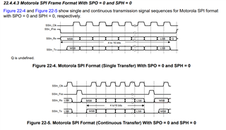

    这是 SPI 驱动程序设置的默认帧格式。
    您可以使用 SPI 硬件本身提供的 CSn 引脚、该引脚应根据需要控制 CS 引脚。
    SID
    嗨、Sid

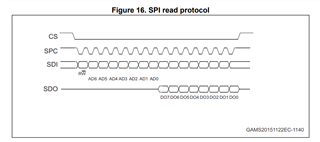

    感谢您提供这些信息。 根据这一知识、如果我们观察下面压力传感器本身的时序图、它指定 CPOL = 1和 CPHA = 0。 此外、要从寄存器中读取数据、主器件必须向从器件写入寄存器地址。 然后、主器件必须继续生成时钟脉冲、以便从器件(传感器)发送存储在所需寄存器中的值。 因此、主机总共必须发送一个字节但产生16个时钟脉冲。
    对于这种情况、我尝试仅将数据(寄存器的地址)传输到从器件(显然使用的是 spi_transfer ()))、其中我将 rxBuffer 留为 NULL。 然后,我尝试使用 spi_transfer(),只使用一个 rxBuffer ,将 txBuffer 设置为 NULL ,以接收给定的数据。 这不起作用、rxBuffer 继续读取零。 有更智能的方法可以做到这一点吗?

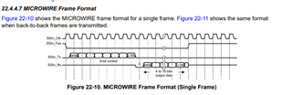

    尊敬的 Suvashan:
    我看到 MICROWIRE 格式最接近这一点。 请您可以将该 SPI_MW 作为 spiParams.frameFormat 尝试。
    请查看技术参考手册中的22.4.4节、其中提供了器件支持的所有帧格式。
