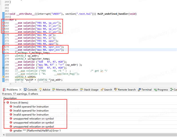

您好、Champs:
从 armv7 r 的架构手册中可以看出、如图所示、对于分组寄存器、可通过 MRS 和 MSR 访问。  现在、客户写入访问 sp_usr、lr_usr、sp、lr 的语句、如图所示、CPSR、spsr、spsr_Svc 的语句表明 sp_usr 不能与 MRS 或 MOV 一起运行。 lr_usr 和 Spsr_Svc、那么如何访问分组寄存器? 如何编译? 编译器设置了什么?
闪耀
    尊敬的  Shine:
    SP_ 和 spsr_ 1类标准
    。 在使用 ARM CPS 指令设置模式后、您可以访问其他模式的寄存器。 例如: CPS #ARM_MODE_SVC Mrs R0、SPSR
    我希望在未定义或中止模式下获得 R13_ Usr 和 R14_ USR、因此我使用 CPS 切换到 USR 模式以获得它、但不允许在用户模式下切换回未定义或中止模式。 ?如何回到如图所示的未定义或中止模式 Δ Σ。
    您不能直接从用户模式切换到特权模式。 您需要进行 SVC 调用。 请参阅以下应用手册:
