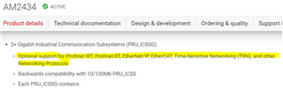

大家好、
我注意到 AM243x 产品详细信息插槽中提到了"可选的 Profinet、EtherCAT 等支持…"、我是否可以知道"可选支持"是什么意思? 请参阅下面随附的 pic 了解我提到的声明。

您好、Ernest:
同时专家是 OOO,我可以分享一些细节。
例如、EtherCAT 只能用于 E 和 F 器件。 SDK 中有两个 EtherCAT 示例。 一种基于 Beckhoff 的 EtherCAT 子器件堆栈代码(SSC)版本5.13、另一种基于预集成堆栈。 第一个部分将同时处理 E 和 F 部分、第二个部分将仅处理 F 部分。
