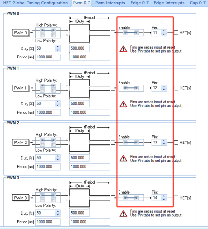

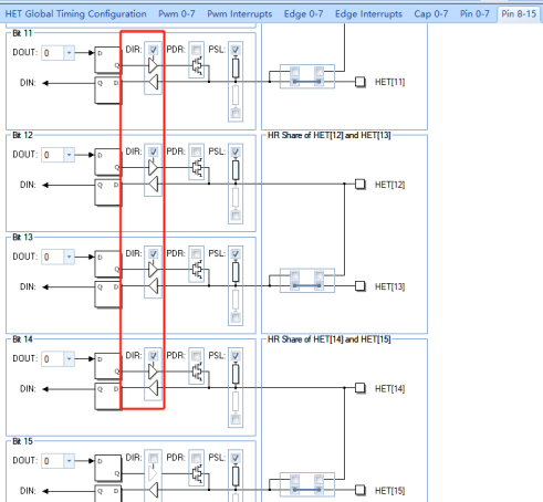

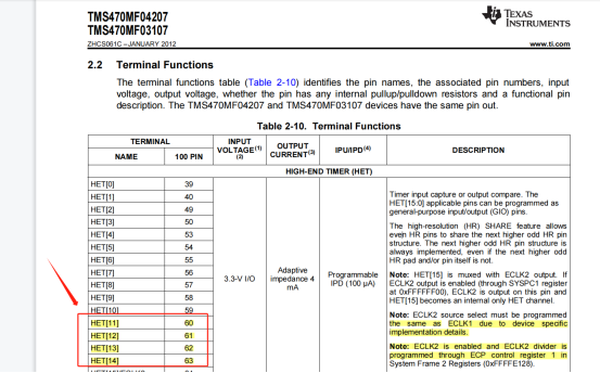

tms470mf03107 HET 模块引脚说明:

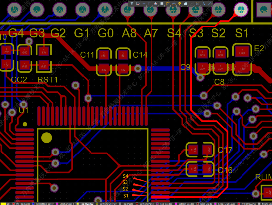

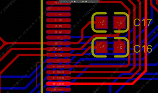

PCB 4 PWM 引脚布局:
放大后:

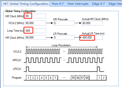

HET 全局时序配置如下:
主函数如下:

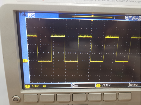

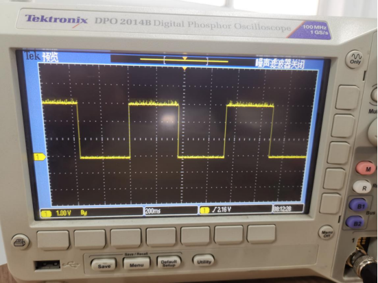

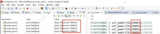

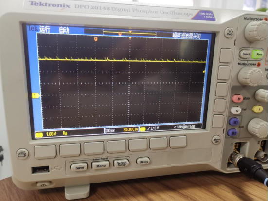

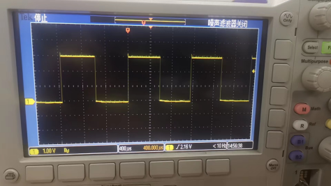

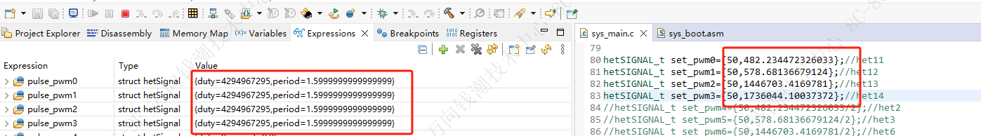

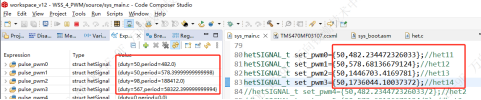

4 PWM 信号周期设置与程序生成的 PWM 信号相同、涵盖我需要的最小(482us)和最大周期(1736044us)。

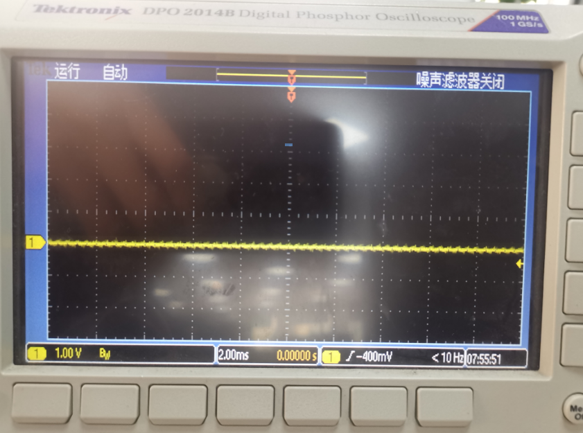

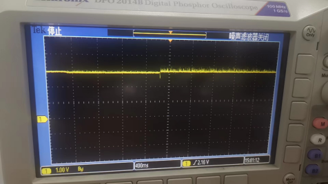

但实际的 PWM 信号波如下:
S1 (PWM0、HET[11]):
持续高电平:
S2 (PWM1、HET[12]):

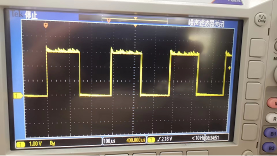

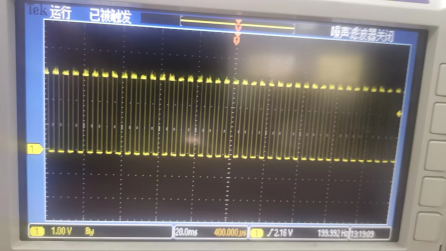

,的 PWM 波形:周期为290us μ s、即设定周期578us 的一半
:(pwm2, het[13])
显示的 PWM 波形输出周期为720ms,、相当于设定周期1446703us:的一半
S4 (PWM3、HET[14]):
显示的 PWM 波形输出周期为880ms,、为设定周期1736044us 的一半

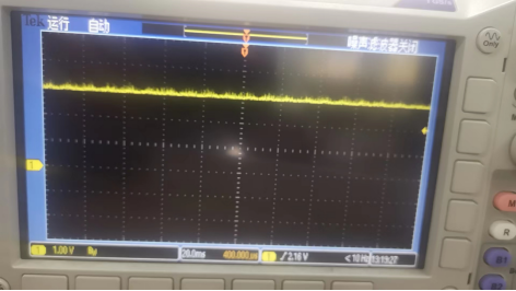

当全局时序配置如下所示时、它是默认设置( 其他配置保持不变 ):
PWM0和 PWM1周期设置与程序生成的值相同、但 PWM2和 PWM3占空比和周期的程序生成值与设置的占空比和周期相比异常。 您可以看到以下内容:
示波器屏幕显示如下:

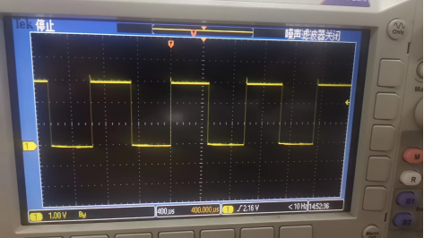

S1:period=960us、设定周期的两倍480us
S2:period=1160us、如果设定的周期578us 则两次

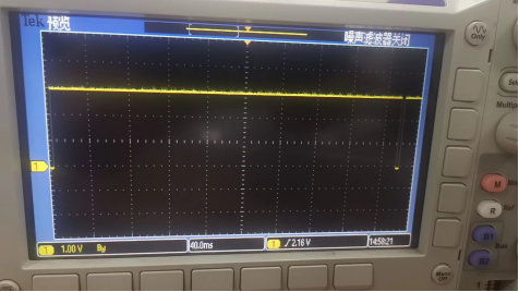

S3:几乎恒定电平376ms、是188414us 的两倍
S4:占空比异常、恒定高电平:
此处、为了简化、其他一些测试和描述如下:

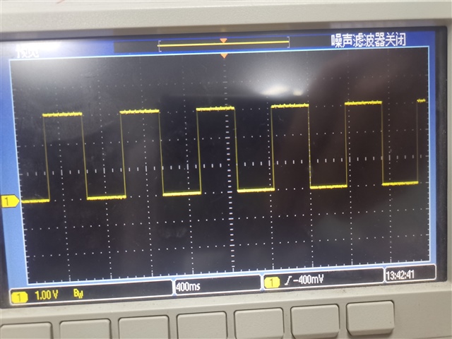

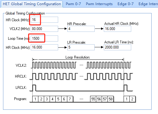

HET 全局时序配置一:

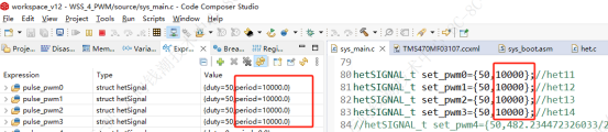

4个 PWM 信号周期的设置是10000us (10ms)、与生成的 PWM 信号相同:
但实际的 PWM 脉冲波如下:
S1(PWM0,HET[11]):示波器屏幕上没有显示 PWM 波形,但一直拉高。

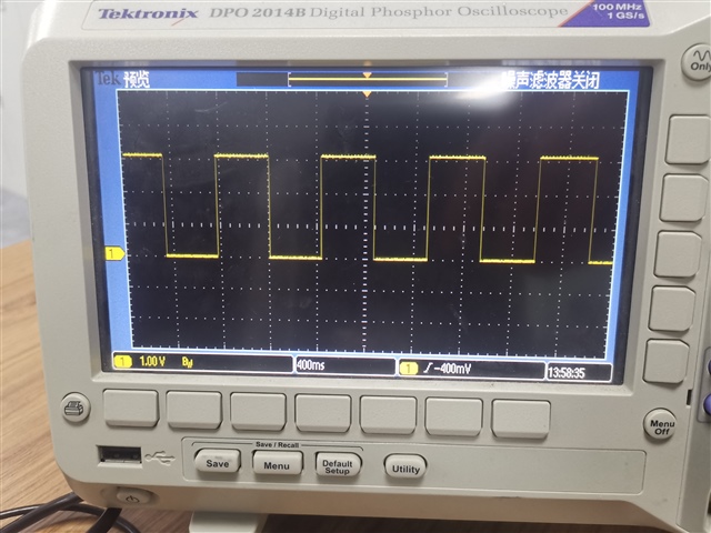

S2 (PWM1,HET[12]),S3 (PWM2,HET[13]),S4(PWM3,HET[14]):PWM 波在屏幕上显示如下,但脉冲周期(5000us 或5ms)是设定周期的一半(10000us 或10ms):

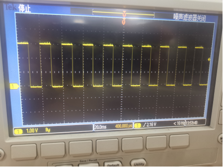

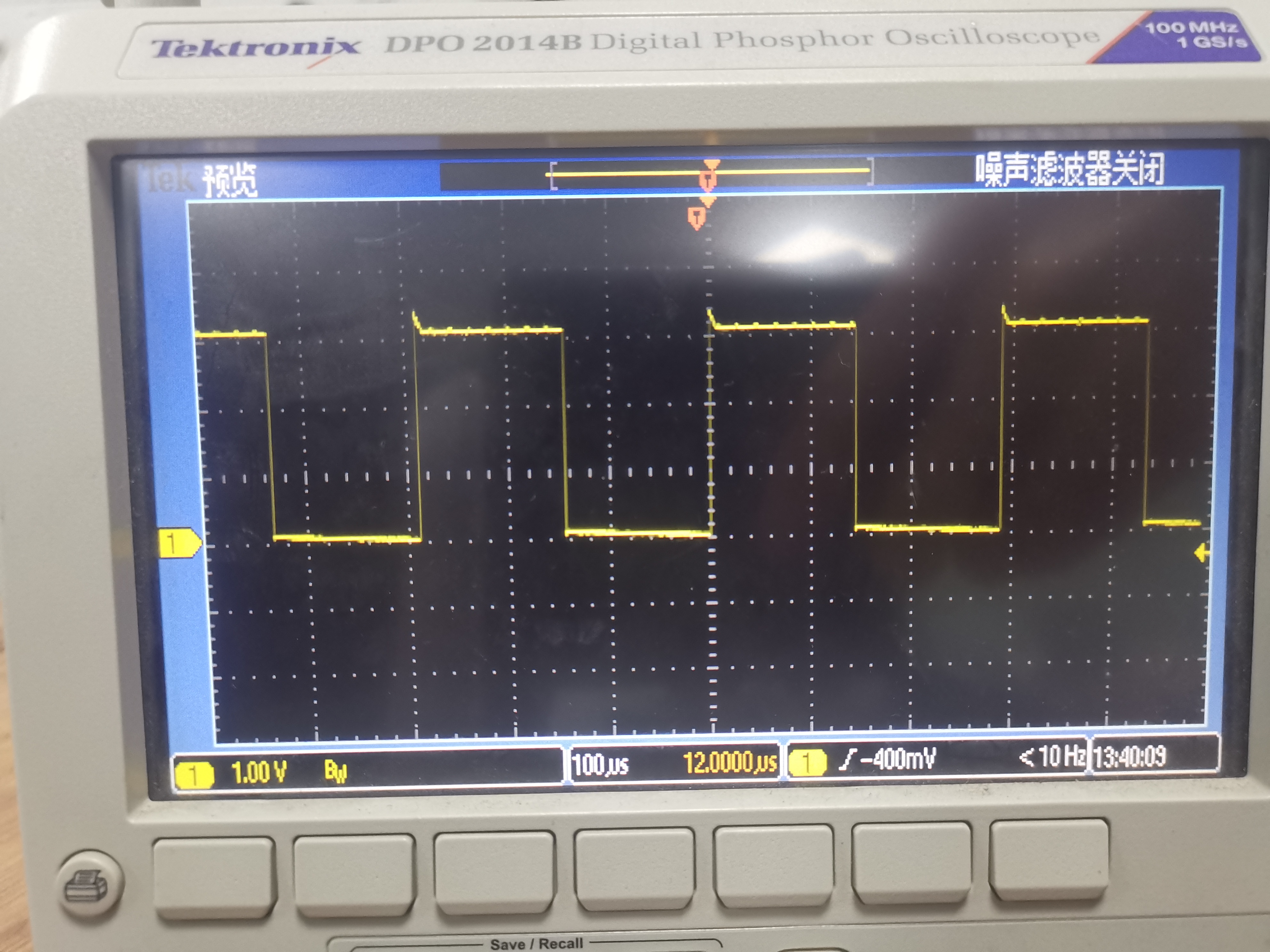

当全局时序配置2如下所示时:
但实际的4 PWM 脉冲波是如下,显然都有高和低电平,但脉冲周期(20000us 或20ms)是设置周期(10000us 或10ms)的两倍。
,、我想、基于特定的 HET 时序配置、为什么生成的 PWM 周期与 我设置的 PWM 周期(和占空比)不同?

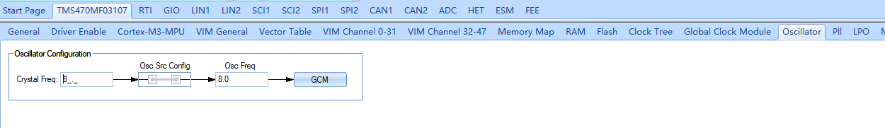

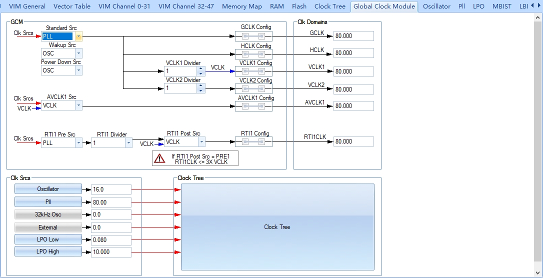

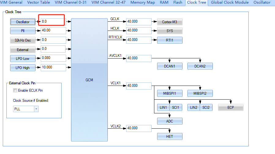

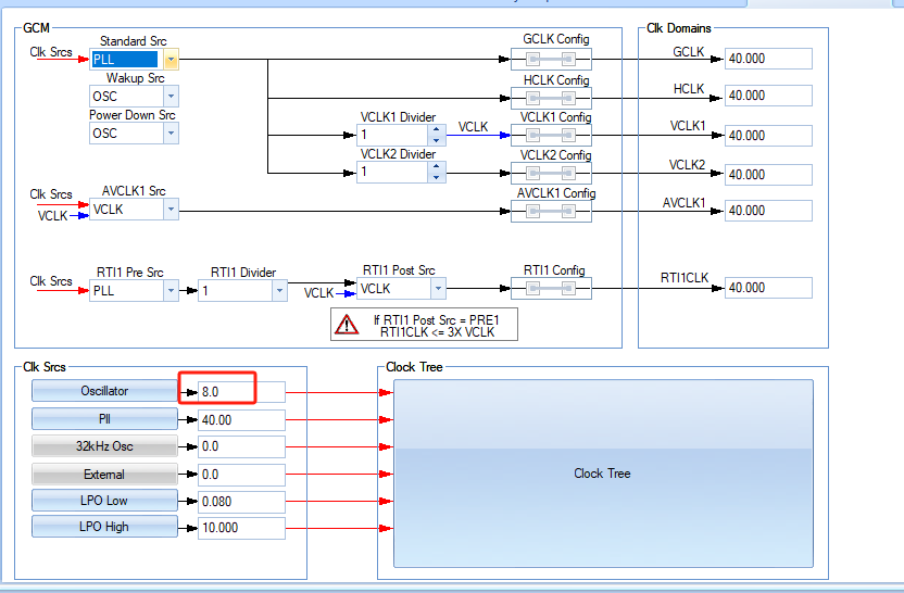

     客户使用的 OSC 频率是多少以及其余的时钟参数? 您能否显示以下的设置?
    您好、Chariles:
    感谢您的支持。

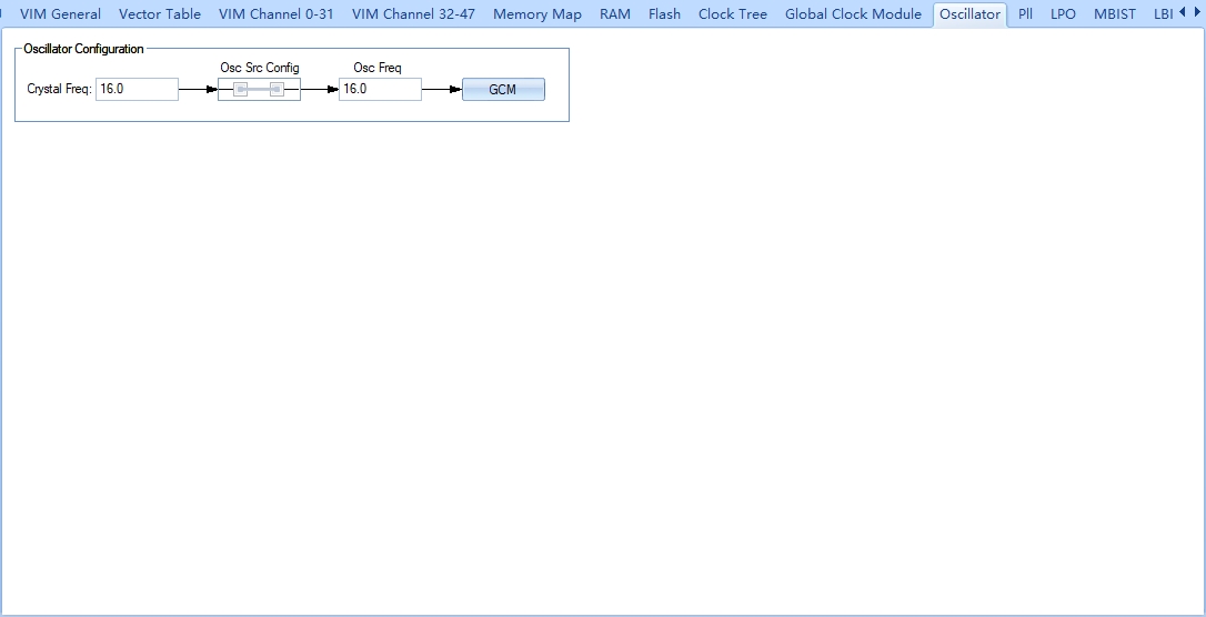

    如前所述、客户使用的 OSC 频率是8MHz。

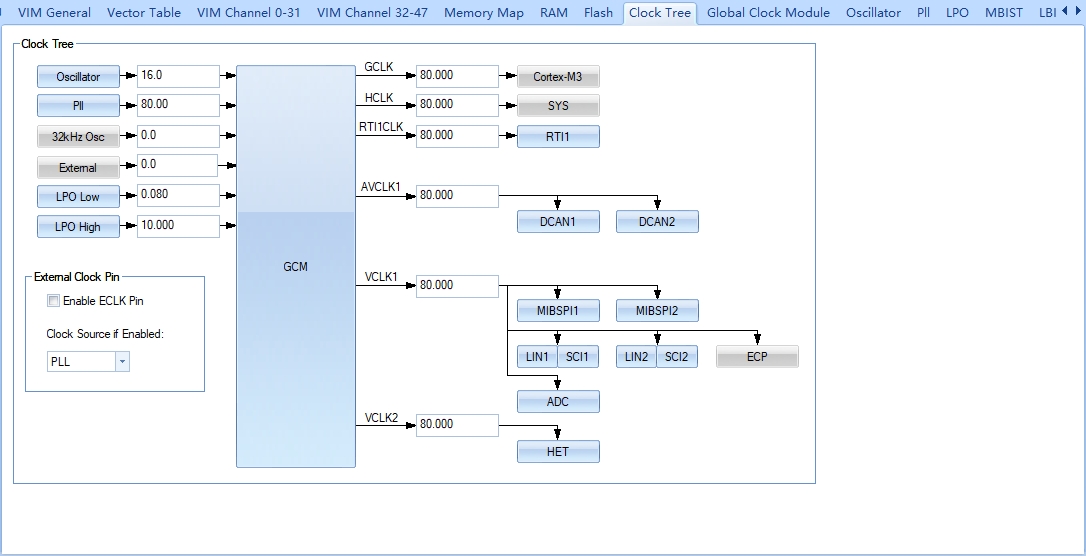

    其余的时钟参数如下、这是默认设置:
    按照如下所示设置 OSC 频率后8MHz、问题仍然存在:
    谢谢。此致、
    切里

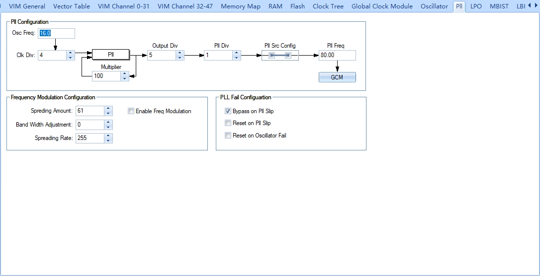

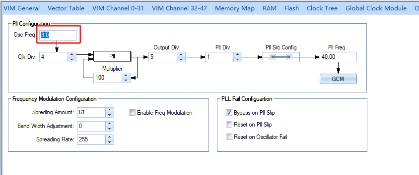

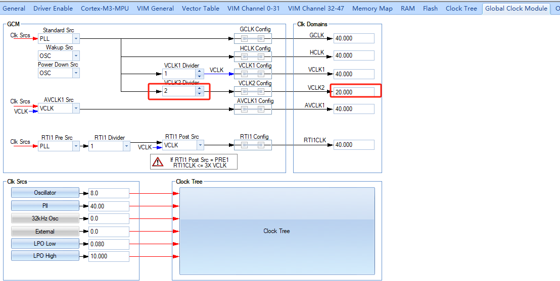

    您好、Kerry、
     我认为 该工具并未真正采用8MHz 的 OSC、因为您可以看到 OSC 在您的屏幕截图中仍然显示为16MHz。 请参见下方的。
    我认为、在"Oscillator"选项卡中输入8MHz 后、您需要单击"gcm"按钮以使8MHz 生效。
    尊敬的 Charles:
    请查看 上面的最新响应、配置 已如下:
    HET Global 时序如下所示、但问题仍然存在:
    谢谢。此致、
    切里
    您好、Cherry:
     您可以尝试以下操作吗?
    尊敬的 Charles:

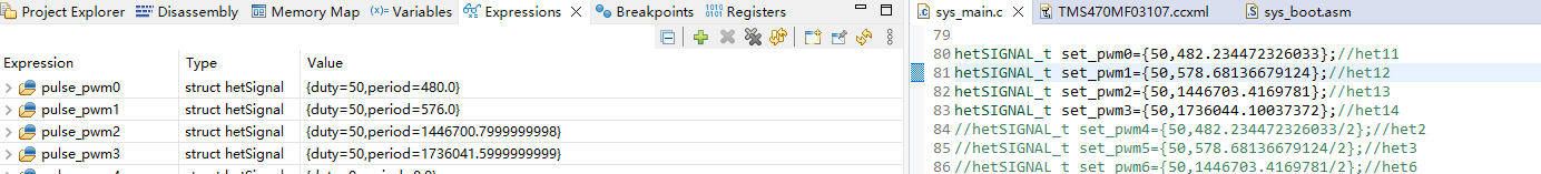

    客户已尝试 上述配置:
    他们想知道此配置的注意事项、因为调试结果也与预期不符 (如下图所示)、PWM 占空比和周期输出与客户设置的不同:
    而 PWM 实际波形如下所示、这不是带有 dutu 和周期的预期 PWM 波形:
    谢谢。此致、
    切里
    您好、Cherry:
     该器件非常旧、我以前从未处理过此器件。 读取 TRM 似乎 VCLK2不能慢于 VCLK。 因此、请还按照与 VCLK2相同的方式将 VCLK 更改为20Mhz。
    尊敬的 Charles:
    感谢您的答复。
    我尝试了你提供的方式后,结果如下,这仍然不乐观:
    S1:
    S2:
    S3:
    S4:
    谢谢。此致、
    切里

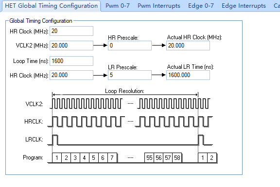

    请参阅 TRM 中关于 HR 和 LR 配置的时基第12.3.3节。 周期小于 LR 时无法生成 PWM。
    尊敬的 Charles:
    如您所说、我们之前放置的 LR 为3200ns、即3.2us、我设置的最小 PWM 周期为480us、远远大于 LR。
    根据您的上述回答、我是否可以知道哪些 HR 和 LR 等参数配置会 满足所需的 PWM 周期生成要求?
    谢谢。此致、
    切里
    您好、Cherry:
     抱歉、我不知道为什么另外三个 PWM 可以正常工作、但只有第一个 PWM 不能正常工作(占空比为50%、周期为480uS)。 您可以尝试几种方法吗?
     - pwm0在什么 PWM 频率下工作?
     -我想知道 pwn0是否有特殊的东西。 您能做一个实验吗? 将 pwm0配置为50%占空比、将578uS 配置为与 pwm1一样? 它是否会产生 PWM?
     -对于 pwm1, pwm2和 pwm3,你可以尝试50%的占空比和480uS。 我想知道是否所有 PWM 在这个频率下都会失效。
     请注意下周美国的长假。 那么响应将极大地延迟。
