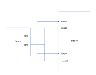

尊敬的  Sir One 怀疑 我们是否 能够   提供一个通道      的传感器输出分成两部分 ,并提供 正交编码      ,就像从传感器1尝试连接 eqep1A , eqep1b 和 eqep2A , eqep2B。  如果 我 给出 、我将  为 两个 增强型正交脉冲编码器获得相同的输出。
耶瓦
    您好、Jeeva:
    您希望执行如右上方所示的操作?
    是的、在这种情况下、如果两个正交编码器的配置相同、则两个编码器的结果将相同。
    由于两个编码器不会在同一时间段内对信号进行采样、因此可能会观察到一些微秒级的变化。
    谢谢。此致、
    Jagadish。

    尊敬的  先生 上一次  方向 我们已经使用移位 ( 1<<5)的 状态寄存器 它显示  校正,但现在 同样的代码 iam 使用 但  方向是切换 SIR ,向前,向后,它没有显示激发的方向为什么会有问题, 正交脉冲 甚至 RTI 和 GIO 恒定脉冲中的这个问题都 请快速响应 SIR。
    耶瓦
    问题解决了 ,我没有连接公共地, 因为它 给了错误的价值,
    耶瓦

    尊敬的 SIR , 上一次 您使用 GIO 和 RTI 产生恒定脉冲  在  控制器4357现在同样的代码修改是根据控制器 TMS570ls1227 , iam 尝试提供 输入 eqep1A 和 输入 eqep1B 但它  不 接受 SIR。  为什么? 会有什么原因、
    主席先生,
    耶瓦
    尊敬的 SIR 在将  正交脉冲发生器的输出端连接 到 微控制器 TMS570LS1227之后     ,从 eqep2A  和 eqep2B 给出   了正确的 值,但 eqep1A 和 eqep1B 给出了错误的值,这将是为什么 SIR ,恳请 回复
    耶瓦
    可能是配置问题、请确保 eQEP1的所有设置与 eQEP2相同。
    配置 每一件事都为这两者,而不是给个人   ,从通道2给出正确的值,那分成部分 ,我给 SIR 然后得到两 侧相同的输出,如果我给 seprate 然后它给了一个正确的另一个错误。
    耶瓦
    Sry 先生,由于硬件问题先生, 由于原因输出不得到感谢您的支持,
    耶瓦
