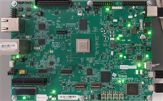

当按照 Sitara AM243x EVM 开箱即用体验(TI.com)中的步骤操作时
(如  https://dev.ti.com/gallery/view/SitaraMCU/AM243x_EVM_OOB_Experience/ver/1.0.1/   )
打开电源开关时、我没有看到 LD2 表示 VDD_CORE 为绿色。
下面整个 EVM 的图片-右上角 LD2为 关闭 ! :
实际上已根据步骤2根据引导模式将 DIP 开关设置为 OSPI 闪存。
我在之后尝试了基准测试演示、没有看到任何活动!
想知道 EVM 是否有故障? IC 不良?
这是通往新设计的关键途径问题。

    您好、Jim、
    这可能是不良的 EVM、可能是电路板上的组件。
    您是否有已经与您合作的销售团队成员或现场应用团队成员? 我建议我们只给您发送一个新的 EVM、然后再取回来进行调试。
    -兰迪

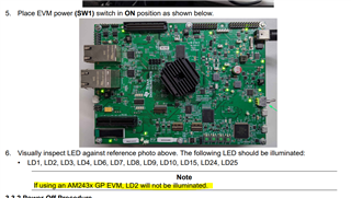

    实际上-观察这个特定的 LD2 LED 路径、我认为没有任何故障。 但这是一个解释。
    TMDS243EVM 支持 AM243x MCU 的多个内核电源电压选项和内核/SRAM 电压轨组合。
    我们选择的默认选项是通过 U25降压稳压器使用0.85V 电源为内核和 SRAM 电源供电。 U25还将生成 VCC_CORE_PG 电源正常信号、该信号将导通 LD7以指示 VCC_CORE 电源。
    U12 LDO 是另一种为内核或 SRAM 电源生成0.85V 或0.75V 的选项、但该设计中未组装该器件(请参阅原理图注释)。 在这种情况下、U12 VDD_0V85_PG 电源正常信号不会驱动 LD2。 因此、 LD2在正常运行期间将保持未点亮状态。
    摘录自 TMDS243EVM 设计文件(修订版 C) https://www.ti.com/lit/zip/sprr465
    《TMDS243EVM 用户指南》中还有一条注释、指出此特定 LD2在电路板的 AM243x 型号上不点亮。
    如果您对此主题还有任何疑问、敬请告知。
    -兰迪

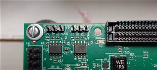

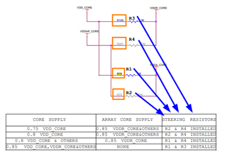

    我想 我找到了一个 R1 R2 R3 R4 放置问题、并且一定要知道是否确实存在损坏!
    我们知道、 只需将四个电阻器中的两个设置为
    VDD_CORE、VDDAR_CORE、VDDR_CORE 和 VDDA_CORE
    根据原理图上40的表9进行了说明。
    我的理解是、我们需要在 TMDS243EVM*_CORE 的所有 VD 上设置0.85V 直流;
    因此 仅 R1和 R3 中的 JESD204B。

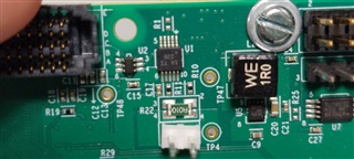

    我刚刚拍摄了此 EVM 上的电阻器的照片 [序号为36221010310]
    R2、R3和 R4已填充!
    R1不是!
    该 PROC101C (005)_BOM 将 R1列出为 DNP、而填充了 R2:R4!
    Jim、
    R1、R2、R3、R4标记专门用于显示电阻器以及它们与电源真值表的关系。
    每个参考标识符的实际引用标识符如下:
    • R1:R78
    • R2:R75
    • R3:R106
    • R4:R297
    在您的电路板上、只应将 R106和 R78与 R75和 R297一同安装。 这在您提供的上一张图中显示:
    根据填充的 LED 和 VDD_CORE 电阻器、您的电路板似乎具有正确的电源配置。

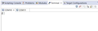

    我进入了 SD 引导选项、按照说明操作、但 UART 对 USB 连接的响应不佳:
    是否应该尝试不同的运行示例?

    您好、
    让我们从基础知识开始。
    1.是否可以尝试将设备置于 UART 引导模式并检查是否从 RBL 打印 SoC_id?
    2.如果是,则可以将设备移动到 devboot 模式 并尝试在 load_dmsc 过程结束后加载任何应用程序。 您能检查这是否有效吗?
    3.您可以刷写 SBL_OSPI 并尝试引导相同的内容吗? 您可以使用 UART Uniflash 选项进行刷写。
    希望它有所帮助。
    Aakash
    Aakash:我尝试了项目1、并且在 COM10上只看到了一个字符传输。
    您好、
    如果您无法进行 UART 引导并且看不到任何打印、则很可能是设备损坏了。
    Aakash
