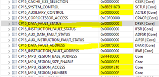

    如何设置 最低有效子区域禁用位(如下面的配置)?
    M·塞尔瓦拉伊
    这是禁用子区域的正确方法:
    1.复选框0
    2.保存项目并生成代码
    3.将设置新代码的 CP15 MPU 区大小寄存器的位8。
    好的。
    什么是后台故障?
    这是后台故障吗?
    M·塞尔瓦拉伊
    它指示发生数据中止。 我不确定这是否是 MPU 背景故障。
     访问已禁用子区域中的存储器地址时、将使用较低优先级区域的属性和权限 、如果该地址处没有其他区域重叠、则会生成后台故障。
    请检查 C15数据故障状态寄存器(DFSR)的值。
    然后、在哪里可以看到  背景故障?
    M·塞尔瓦拉伊
    这可能是数据中止。 您可以检查 DFSR 寄存器中的故障标志。
    以下是访问已禁用子区的示例:
    1.禁用子区域#6和#7 (0x08060000~0x08080000)
    2.访问这些禁用的子区域中的某个位置。
    3.生成数据中止:
    4.检查 CP15 DFSR 和地址寄存器的值。 故障发生在0x08070000、故障由背景引起
