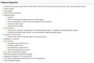

似乎有两种不同的 EtherCAT 从站堆栈实现、各自具有两种不同的性能:
a) AM243x 工业通信 SDK、参考"EtherCAT 从站:数据表"(此处为 https://software-dl.ti.com/processor-industrial-sw/esd/ind_comms_sdk/am243x/09_00_00_03/docs/am243x/ethercat_slave/ethercat_datasheet.html)、具有以下特性:
b)  AM243x MCU+ SDK  08.00.00 (此处: https://software-dl.ti.com/mcu-plus-sdk/esd/AM243X/08_00_00_21/exports/docs/api_guide_am243x/ETHERCAT_SLAVE.html)具有以下特性:
此外,还提到了"Koenig GmbH"的实施(文件的版权)以及"Beckhoff Stack"。
您能解释一下哪一个是? 首选的是 Beckhoff 堆栈实现。 它具有哪些功能?

    若要使图片更令人困惑:
    这里有第三个描述:" ">software-dl.ti.com/.../index.html"。
    这是从版本1.04.01与授权引用 Kunbus GmbH (更正以前的发布.,不是"Koenig GmbH"而是"kunbus GmbH".
