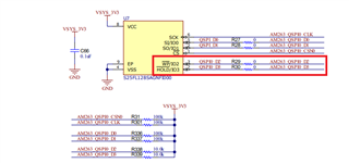

我正在尝试将.tiimage 和.appimage 下载到 QSPI 闪存中、并下载到我自己设计的基于 AM263x CC 板的 AM2634板上。
首先、我将启动模式置于 UART 启动模式、然后为电路板加电。 我可以在 CCS 的串行终端中看到字符"C"。 然后、我关闭串行终端并启动 uart_uniflash_GUI.py。
在选择正确的 COMx 并使用以下命令选择 default_sbl_qspi.cfg 文件后。
只有第一条闪存写入命令成功完成,但下一条"--file"命令不会启动。

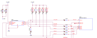

我的原理图与 AM263x CC 板之间的唯一区别是、DIP 开关的引导模式引脚通过串联电阻直接连接到 AM2634引脚、而不是 AM263x-CC 板中使用的缓冲器。
此外、 QSPI_D3和 QSPI_D2上的电压电平为1.5V (未安装上拉电阻器)、但 AM263xCC 电路板中的电压电平为3.3V。
为什么--file 命令不能启动? QSPI 闪存与 AM2634的连接是否有问题?

    我意识到这是在第一步。 (加载 sbl_uart_uniflash.tiimage 并运行)电流消耗略有增加、QSPI_D2和 QSPI_D3电压电平增加到3.3V。

    尊敬的 Saman:
    在您进行测试时、我将您的原理图摘录发送给了我们的 QSPI 专家、他们确定您 必须  IO2和 IO3线都上拉。
    有关这方面的信息、请参阅 我们的 AM263x 硬件设计指南: https://www.ti.com/lit/pdf/sprabj8中的第5.2节 QSPI 存储器实现
    QSPI0_D[2]- 10千欧上拉至 VDDS33 IO 电源。 这将禁用 S25FL128闪存上的写保护模式。
    QSPI0_D[3]- 10k Ω 上拉至 VDDS33 IO 电源。 这将禁用 S25FL128闪存的保持模式
    请相应地安装这些电阻器、然后重试。

    尊敬的 Ralph:
    我安装了这些上拉电阻器并再次进行测试。
    我现在确信已成功写入和验证 QSPI 存储器的内容。 (我是由 AM263x MCU+ SDK 开发的:SBL JTAG Uniflash (TI.com))
