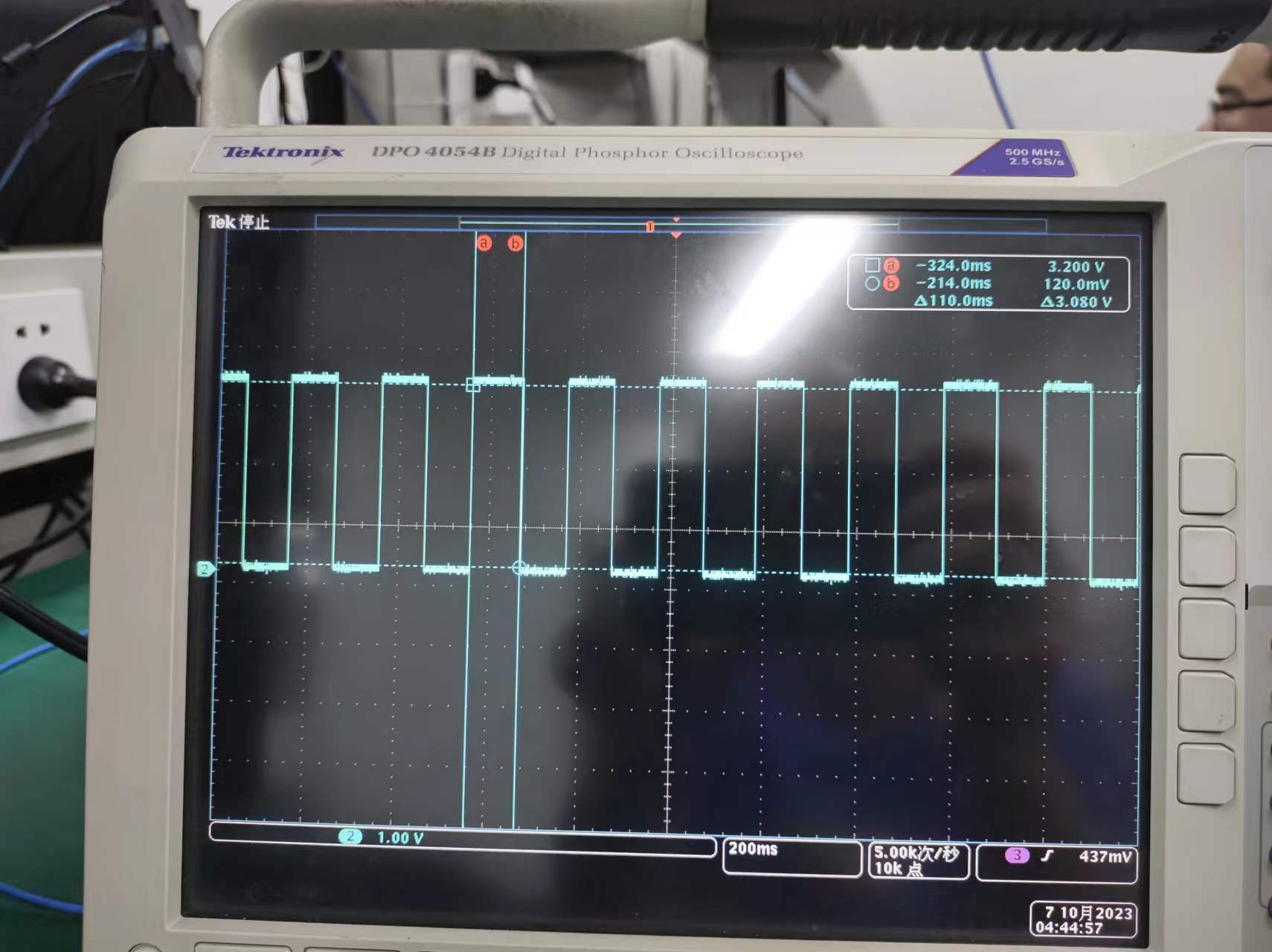

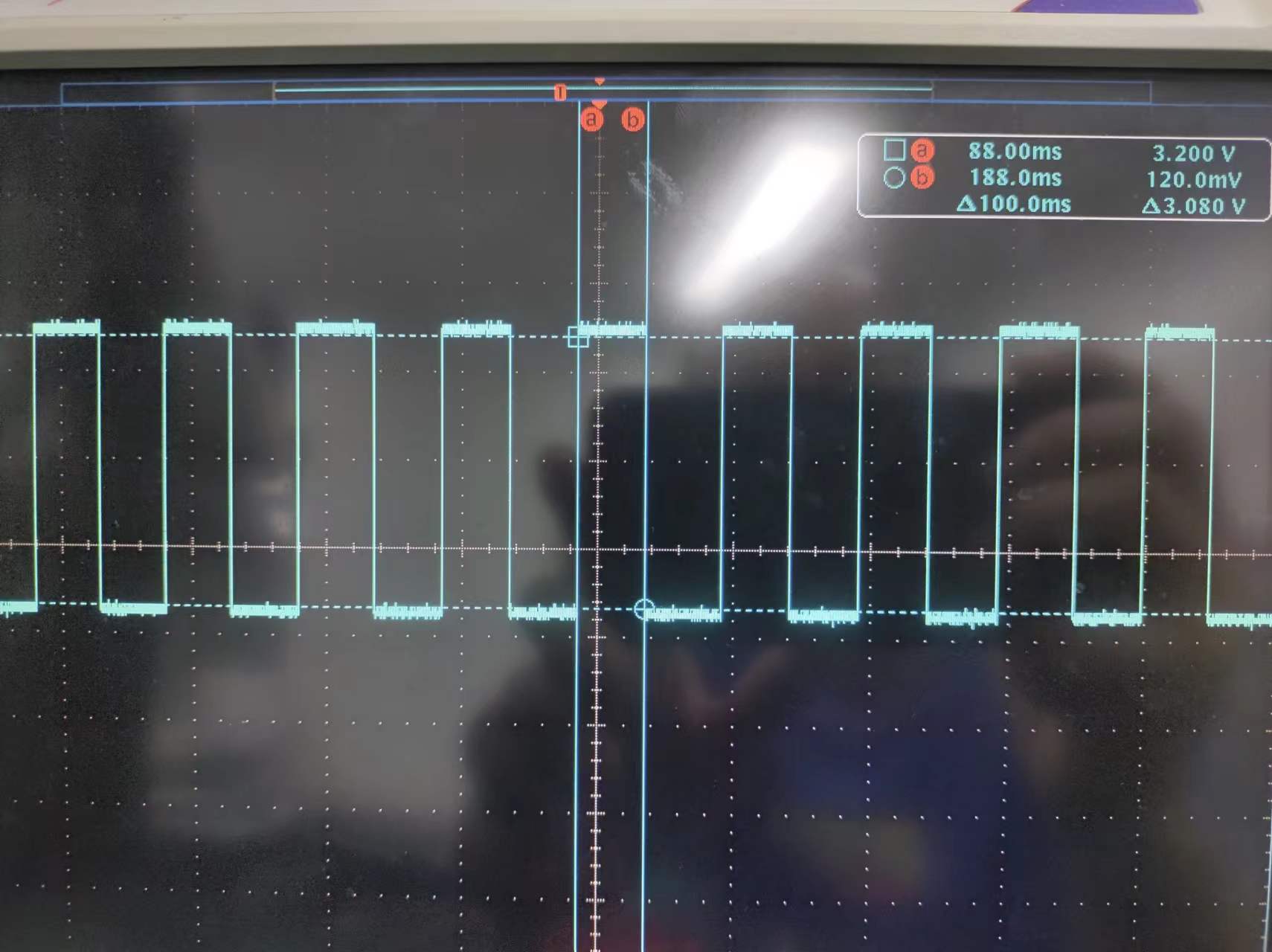

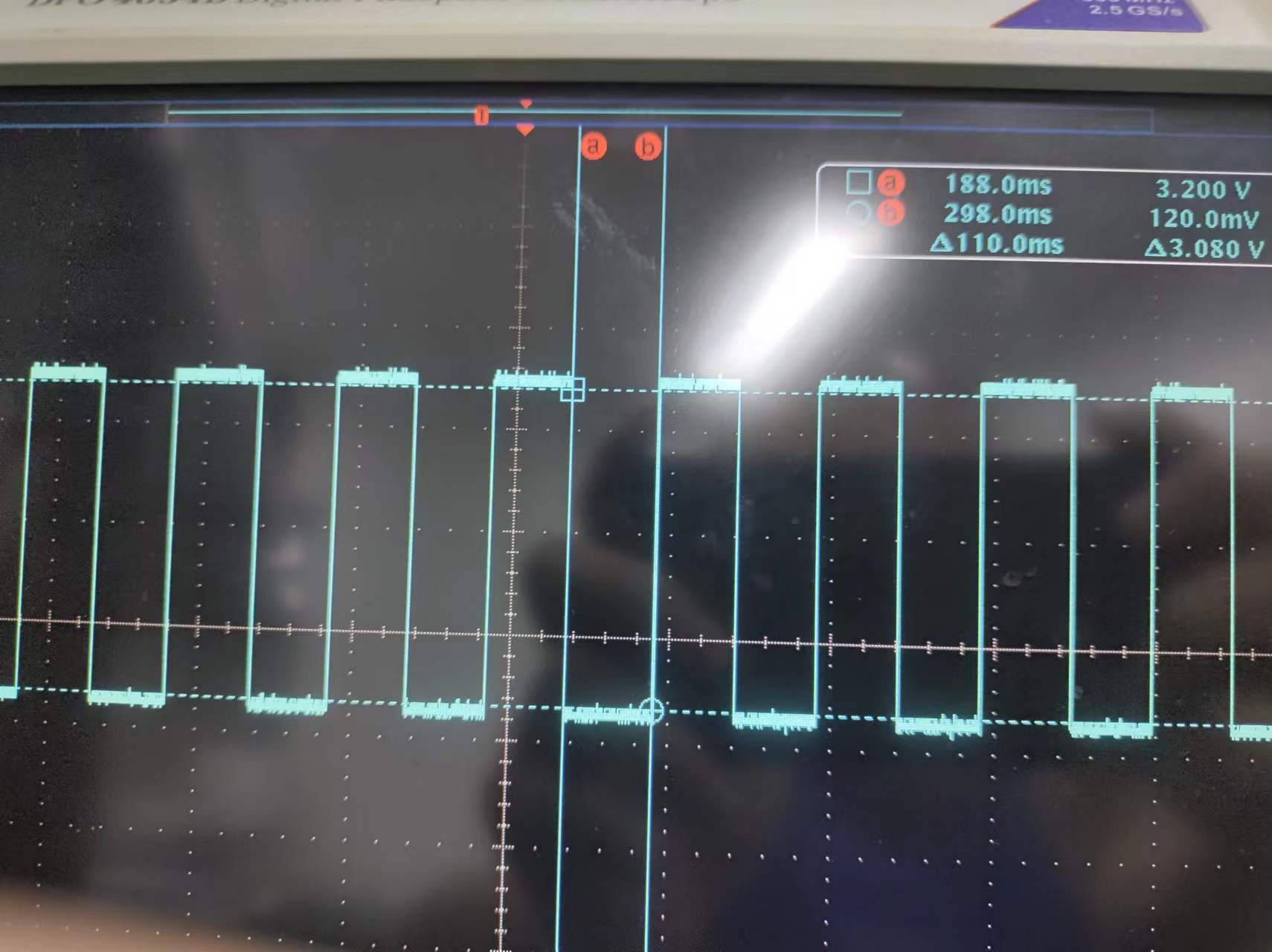

    修改程序以更改 RTI 中断中的 GPIO、将 RTI 设置为1ms、并每100ms 更改一次 GPIO 状态。 可以看到、这种现象的时间间隔没有固定。
    规范如下:
    INT8U	GL_DOG_VAL = 0x00;
    INT32U	GL_RTI_CNT = 0;
    void rtiNotification(uint32 notification)
    /*  enter user code between the USER CODE BEGIN and USER CODE END. */
    /* USER CODE BEGIN (9) */
    	GL_RTI_CNT++;
    	if(GL_RTI_CNT>999){
    		GL_RTI_CNT = 0;
    	if(0x00 == (GL_RTI_CNT%100))
    		GL_DOG_VAL = (~(GL_DOG_VAL))&0x01;
    		gioSetBit(DOG_WDI_GPIO_PORT,DOG_WDI, GL_DOG_VAL);
    /* USER CODE END */
     示波器的捕获如下、间隔不是很准确、 有110ms、有些为100ms:
