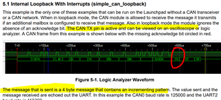

     -首先、应用手册 snpa245.pdf 是为 TM4C129 MCU 而不是 TM4C123开发的。 如果您尚未将示例从 TM4C129移植到 TM4C123、则需要这样做。 这两者的引脚多路复用和时钟设置将不同。 我将建议您查看 C:\ti\TivaWare_C_Series-2.2.0.295\examples\peripherals\can\simple_tx.c 中的示例、以查看两者之间需要进行哪些更改。 如果您只是在 TM4C123器件上原样运行环回测试、则不会起作用。
     -在移植 TM4C123示例之后、就可以观察到 CAN0TX 引脚。 您应该会看到 CAN 总线上产生了一个递增的消息模式。

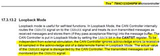

    • 您能否解释一下为什么环回功能不适用于 TM4C123? 这背后的原因是什么?
    [/报价]
    TM4C123支持 CAN 环回模式。 首先、您是否将示例从 TM4C129移植到了 TM4C123? 我之前说过、应用手册中包含的示例适用于 TM4C129、而不是 TM4C123。
    1. 如果我们连接外部收发器、它是否会启用环回功能? 对 TM4C123进行环回测试是否需要收发器?
    [/报价]
    您不需要收发器来运行环回、因为 ACK 错误会被忽略。

     我问您是否已将示例从 TM4C129 MCU 移植到 TM4C123。 您还没有回答我的问题。 我解释过 TM4C129和 TM4C123的时钟和引脚复用是不同的。 这些是您需要修改的内容、以便将 TM4C129 CAN 环回示例改编为 TM4C123。 在您调整 TM4C123代码后、您应该在终端窗口上看到以下输出。 您看到了吗?

    当你说同样的问题仍然存在时、问题到底是什么? 是否在终端窗口上看到打印的消息? 或者看不到驱动消息的 CAN0TX 引脚。
    我在 LaunchPad 上运行代码、可以在终端窗口上看到输出、还可以查看 CAN0TX 引脚上的消息。
