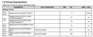

图像中的"2个周期"意味着多少秒?

    这些周期表示操作的 MCLK 时钟周期、应为32MHz (启用快速唤醒)。
    但是、我不确定时钟请求是否有任何其他延迟。
    我建议您做一个简单的测试并查看一下。

    总之、"2个周期"是指"2个时钟"吗?
    你好、Ryota、
    可以。
