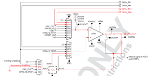

我的客户对模拟信号输入有疑问。
假设使用负电压作为模拟输入信号、则信号应为直流偏置。
MSPM0Lx 内部是否具有此类电路?
示例电路如下所示。
谢谢。此致、
田代浩一郎
    你好 ,Koichiro
    是的、可行。 但 MCU 中没有惯性电阻器、因此您需要使用外部电阻器来完成它。
    负输入端只有一个电容器:
