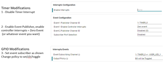

我将配置定时 GPIO 输出(每当计时器寄存器溢出 切换引脚时)
注意:我不打算在计时器 ISR 中切换引脚、而是使用该 API 的"DL_GPIO_initPeripheralOutputFunctionFeatures"。
尝试在 SysConfig 工具中执行的操作、但没有提供预期输出。

    我知道 SysConfig 不会生成应用程序代码、它会生成初始化代码。 在本例中、我想说的是、在 SysConfig 中所做的更改(请考虑附件中所示的窗口)不会复制到初始化代码中。
    关于我的应用程序代码要求的说明:我不想使用切换 GPIO API,而是定时器溢出应该会在初始化代码中对 GPIO 引脚切换产生影响。 为使之更清晰、请参阅 PWM 生成代码。

    为了让定时器在 CPU 不执行的情况下设置/清除/切换 GPIO、需要使用一个事件。
    使用 SysConfig、将计时器设置为在溢出时生成事件或任何所需条件、然后将计时器设置为事件发布者。  对于 GPIO、选择您的引脚并将其配置为事件订阅者。  请注意、这里没有中断、因此您无需处理程序、也无需启用 NVIC 计时器中断。
    我附上了 MSPM0L1306的工作示例。
