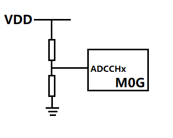

我使用的是 mspm0g1506。
我希望获得 VDD 电压值作为 AD 采样值。
是否有任何寄存器或方法可获取该寄存器或方法?
    您可以使用 分压器电路降低 VDD 电压、然后使用内部 ADC 对其进行捕获。 ADC 将使用内部电压基准进行测量。
