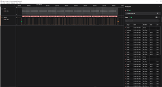

    在测试后、我在测试中没有看到任何问题。 我还连接了逻辑分析仪并监测信号。
    这是逻辑分析仪的输出。
    我可以看到、您发送的是11个字节、其时间差为36.66mSec
     前两次您要发送以下数据:
    从器件地址(0x08)并向从器件发送0x19数据的0x10。
    接下来两次发送以下数据:
    从器件地址(0x08)并将0x20发送到0x29数据到从器件。
    所以我的建议是下面的事情:
    1.在我的测试中、我使用了2.2K 的上拉电阻器。 并确保仅使用一对上拉电阻器、我的意思是不要在主从两侧使用上拉电阻器、因为如果我们这样做、整体上拉电阻器值将变为1.1k。
    2.尽管我使用的代码与您的代码相同,但 HALCoGen 配置与您的配置不同,所以我真诚地建议您在这里检查一下主从设备的 HALCoGen 配置文件。 因为您的初始化代码与我的代码可能不同。 请完成此操作。
    如果您遵循以上两条建议、我认为您的代码也应该起作用。
