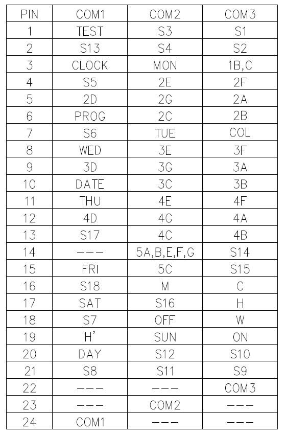

    现在我担心的是,使用 LCDWriter ()将一个细分市场转换成一个细分市场,当我尝试打开 seg1的所有三个元素时,它没有,而是指向 seg3。
    此外、在 TI 应用手册中有一个显示数字‘4'的示例–根据我的自定义 LCD、我无法使数字‘4'为8位值、因为对于此 LCD、我必须考虑段 x、x+1和 x+2、请参阅随附的 LCD 映射。
    您能建议一下、此 LCD 的数字映射有任何不同的方法吗?
    斯坦尼斯卢斯
    Staneslouse 宾馆,
    你需要重写 LCDWriteCharacter()以使用 Base 3 COM 移位和屏蔽来适应你的情况。 你必须对 gNumberMap[array]执行相同的操作。 由于必须连续使用三个段、因此对端口的访问和写入可能也会有所不同、或者非常复杂。
    无论您选择向 LCD 存储器缓冲区写入字符、 状态机的工作方式是手动切换 COM 引脚进行写入、然后在 LCD 状态机的后续周期中切换整个 GPIO 端口。 LCD 存储器缓冲器对 GPIO 端口一一一、并使用与有效引脚相同的屏蔽。 因此、如果您正确设置了缓冲器、一切都应该就位。
    这正如我在开始时所说的那样、我可以建议的那样、使用奇数个 COM 端口的工作尚未从软件实现的角度进行探讨、而且超出了本解决方案的范围。
