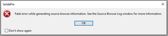

    您可能会注意到、 我找不到任何 正在工作的 IAR 示例项目。
    我正在使用 IAR Embedded Workbench for ARM 9.32.1.55115
    当我尝试编译时、它会给 我一些消息:

    尊敬的 Alexei:
    有一些指南可帮助您设置 IAR 环境:
    文件:///C/C:/ti/mspm0_sdk_1_10_01_05/docs/english/quickstart_guides/doc_guide/doc_guide-srcs/quickstart_guide_iar.html
    约翰逊

    它确实提供了部分帮助。
    我将  mspm0_sdk 更新为 mspm0_SDK_1_10_01_05、 安装了 SysConfig_1.17.0、 将 IAR 更新为 Arm 9.40.1的 IAR EW
    按照说明、我能够在新目录中复制并创建示例项目、但仍然无法编译它。
    我没有看到任何与 IAR 相关的错误、仅与 SysConfig 相关:
    我这次做错了什么?
    尊敬的 Alexei:
    看起来您需要为 IAR 设置 SysConfig 环境:
    您可以在此处找到所有指南:
    [/报价]
    约翰逊
    非常感谢 Jonsson。
    看起来您正将我指给同一个文档。
    正如我在之前的答复中提到的,我做了这本书的一切,并有相同的错误。
    阿列克谢
