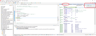

您好,
我们需要在启动时添加一些函数代码。 但汇编代码中不能引发电源故障、项目每次只能在用 C 语言编写的函数处停止。
如何调试汇编语言、

    您好、Gary、
    有一个"Diassembly"窗口、你也可以在这个窗口中进行逐步调试。 就像我在下面展示的那样
    如果你单击该汇编指令进入、那么汇编代码将获得逐指令执行指令。
