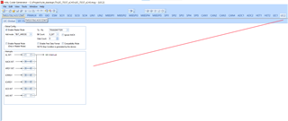

    很抱歉,您错误地附带了 zip 文件。 我附上了正确的密码。 请检查。I2C_TEST_LC43添加到 TI.zip
    我刚刚验证并找到了 编译器错误 路由原因。
    问题是由于、您在 VIM 中启用了 i2c2中断、但未启用 i2c2驱动程序。
    在这里、您启用了来自 VIM 的 i2c2中断:
    但在这里、您未启用 i2c2驱动程序:
    如果您不启用 i2c2驱动程序、那么 HALCoGen 就不会生成"i2c2Interrupt"函数的定义了吗? 这就是出现编译器错误的原因。
    如果您要使用"i2c2Interrupt"、请同时生成相应的驱动程序、否则、这不是有效的方案、因为我们不能在没有驱动程序文件的情况下使用 i2c 中断。
    这是我启用 i2c2驱动程序后生成的输出:
    谢谢。此致、
