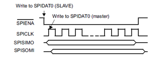

    实际上、SPIENA 将按以下方式工作
    在我们将数据写入 SPIDAT0寄存器后、它将变为低电平有效、一旦进行数据移位、它将再次变为高电平。 这是 SPI 的行为、但对于 MibSPI、情况还是不同。
    对于 MibSPI、它在调用函数"mibspiTransfer"后变为低电平有效
    因为这将启用数据传输权利。
    但我所观察的是、在传输所有数据后、ENA 引脚不会恢复到逻辑高电平。
    它只有在我们调用函数"mibspiReset"后才回来。
    谢谢。此致、

    那么,对于我的实施,我该如何使它起作用? 也就是说、一旦主器件从从器件接收到 ENA 信号、它就只发送、否则它会等待从器件的信号?
    如果从器件调用函数 "mibspiTransfer"、则意味着从器件准备好与主器件进行通信。 因此、在从器件就绪后在从器件侧调用此函数、一旦从器件调用此函数、主器件将发送时钟及其数据、并且与该从器件并行还将其数据发送给主器件。 这样、两者都可以交换数据。
    谢谢。此致、
