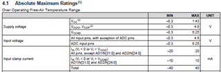

大家好!
我对 ADCpin 的最大输入电压有一个问题。
规格说明最大输入电压为6.25V、但±10mA 的输入钳位电流条件为"ILK (Vi < 0或 Vi > VCCAD)"。
这是否意味着如果超过 VCCAD (6.25V)、只要保持±10mA、就不会损坏它?
在这种情况下、允许多少伏特?
此外、钳位电流的概念是否如下?
这假设电阻分压器的下电阻器为开路。
    您好、Odaka 正人、
    规格说明最大输入电压为6.25V、但±10mA 的输入钳位电流条件为"ilk (Vi < 0或 Vi > VCCAD)"。
    这是否意味着如果超过 VCCAD (6.25V)、只要保持±10mA、它就不会损坏?
    否、输入电压(VI)和电源电压(VCCAD)均不应超过6.25v。
    IIK (VI < 0或 VI > VCCAD)这意味着、
    您可以看到、运行的 ADC 电源电压可以高达5.25V。
    例如、如果我选择 VCCAD 作为5V、则 VI 仍然可以高于 VCCAD、也可以变为5到6.25v。 如果输入 ADC 电压(VI)处于5到6.25之间、钳位二极管将开始导通、钳位电流将流动。 根据此产品说明书、该钳位电流可以达到最大10mA。

    你好、jagadish gundavarapu、
    感谢您的回复
    我似乎完全错了。
    根据设计、电流电阻应小于±2mA 以便不影响其他 ADC 引脚、因此我决定电流电阻值可以接受。
    你的建议让我放心了。 谢谢你。
