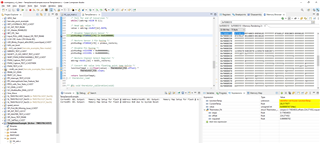

    Jagadish、您好!
    不、我创建了一个新项目、因为当我尝试使用"TempSensorExample"进行测试时、我得到了以下结果:
    你知道什么是原因吗?
    因此、在新项目中、我只启用了 ADC 驱动程序、并将所有内容保留为默认值。 我将与您分享该项目、以便您可以查看驱动程序设置。
    e2e.ti.com/.../temperature_5F00_test.zip
    此致!
