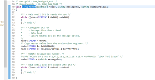

就配置而言、HALCoGen 实际上是静态的、而不仅仅是必须通过 GUI 手动指定每个 CAN 邮箱设置、而是在运行时通过编程指定。
在我继续编写自己的界面以配置邮箱之前、有人能告诉我这是否对安全关键型应用来说是个不好的主意吗?
我对 CAN 具有丰富的经验、但并不是在安全关键环境中、我想知道静态方法是否可行、这就是我应该处理的问题。
谢谢。
保罗。
    您好、Paul、
    在我继续编写自己的界面来配置邮箱之前,有人能告诉我这是否是一个对安全关键型应用程序不利的想法吗?
    这种 HALCoGen 配置方法不适用于安全关键型应用。
    实际上、HALCoGen 将仅提供初始配置、但如有必要、应用程序可以更改配置。 要更改此配置、应用程序可以使用驱动程序 API、也可以编写自己的 API。
    例如,如果应用程序要更改任何消息框的 ID,则应用程序可以调用"canUpdateID",如下所示:
    如果我们在运行时更改 ID 意味着、那么这是一种仅适合的动态配置。 如果要更改消息框的任何其他修改、则可以编写与此类似的 API、并且可以在运行时进行这些修改。

    感谢  Jagadish、
    是已找到 ID 更改、但 DLC 更改未找到。 看起来我需要首先在 HalCoGen 中启用 MessageBox、因为现在已经启用。
    那么、我将继续、添加额外的接口。
