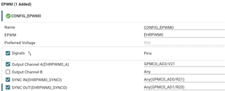

    那么、如果您使用示波器、您会看到 ePWM 输出不同步? 您能否使用同步输入、同步输出和 EPMW0、1、2输出共享示波器屏幕截图? 不确定下面黄色部分中突出显示的内容是否适用于您、但不管怎样、仅在案例中突出显示=)

    我还建议使用 SysConfig 并在其中添加您的所有 ePWM 模块、因为这可以帮助您在使用 SYNCI/SYNCO 信号时避免引脚多路复用冲突。

    我在这里有点困惑。 我认为 EPWM 同步是内部的、但根据您的 syscfg 屏幕截图、似乎需要 IO 来获取同步信号。
    例如、在此屏幕截图中、EPWM0需要在 R21处接收来自 GPIO 的触发信号才能启动、然后从 R20处的 GPIO 向 EPWM1发送下一个同步信号。 是这样吗?

    Larry、您好!
    有关您的第一个问题、请参阅 TRM 图12-2230。 菊花链连接在 ePWM 模块之间、您会看到每个 ePWMx 有哪些 SYNCI 选项。 下面的链接和示例快照
