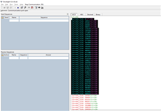

    为了理解执行以下操作的行为、我持续读取节拍值并将其发送到 UART 端口
    如您所见、它将不断递增、直至达到1000000、然后回滚到零并再次开始。
    因此、如果应用程序希望使用此节拍值创建延迟、则应用程序应注意这一边界条件。
