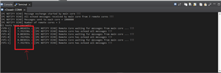

我对中的处理器打印时间有疑问 秒 IPC 控制台中。 我无法在程序中找到打印线
在下面的程序中也没有提及打印中的时间 秒...
所以,你可以说或附加任何关于这件事的文件...你也可以解释什么 格式指定符 在 debugP_log()中使用;

您好、Aakash、
该时间戳是根据调试配置包含的。
为了更准确地表示实际执行速度、我建议查看 以下链接中提供的关于对周期进行计数的信息。 https://software-dl.ti.com/ccs/esd/documents/ccs_counting_cycles.html
有关 CCS 所支持的数据格式的更多信息、请访问: https://software-dl.ti.com/ccs/esd/documents/users_guide/ccs_debug-main.html#data-file-formats
我还邀请其中一位 CCS 专家提供其他反馈。
