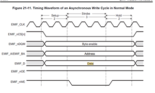

    此外关于 GIO 输出、我们可以采用类似的方式、只需更改代码即可写入存储器。 但我唯一关心的是 GIO 的瞬时输出在下次写入前可能不会被保持
    它可能仅保持几个时钟、如下所示:
    只是尝试在您的终端进行测试、无法在我的设置上进行该测试。 如果在下次写入之前没有保持输出、那么我们可能需要在 EMIF 数据线路和其他用于输出 GIO 线路的终端器件之间放置一些锁存器。

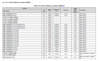

    据我所知、我们不能将地址引脚用作 GIO、因为它们不是双向引脚、并且仅是如下所示的输出:
    而数据引脚是双向引脚、因此我们可以将其用作 GIO
    要将数据引脚用作 GIO 输入、我们无需配置地址引脚、因为我们只需在 EMIF 中读取任何地址范围即可在数据线上获取 GIO 状态、因此我们可以忽略它们的配置。
