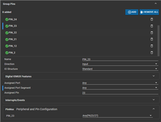

大家好
我要读取 L1305的 PA23引脚。
该电路具有1.8V 上拉电阻。

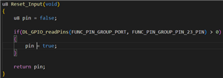

我在使用DL_GPIO_readPins()它来读取它。
然而、出于某些原因、这个引脚看起来是悬空的。并且if条件从不评估为真。
读取寄存器时、代码有时会显示高电平、有时会显示低电平、甚至会持续保持低电平。
在调试模式下、在寄存器读取正确值之前、我必须暂停并恢复多次。
我可以确认1.8V 是稳定的。
下面是功能和 SysConfig 设置
是否有任何需要修改的内容?

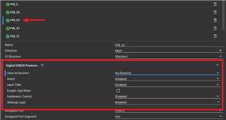

    您能否仔细检查此处的"digital IOMux 特性"下拉列表、并确认没有内部下拉电阻或其他类似器件。

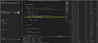

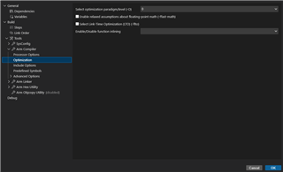

    我在编码时遇到了一个令人沮丧的问题。
    如图所示、断点在第154行停止、我需要读取 PA23的状态、因此我将读取相关寄存器的值。
    在调试模式下、我可以看到 DIN23_20寄存器的值为0x01010000。 但是、当我直接读取寄存器时、的值pins是0x00000000。
    您能解释一下为什么会发生这种情况吗?
    至于我不读取 DIN31_0的原因、这是因为我发现、即使 DIN23_20已更新、DIN31_0也偶尔不会更新其值。

    您好、Ken、
    在调试时、您可以检查反汇编视图吗?  编译器可能已合并这两行代码、从而在您执行此步骤时、实际上已应用位掩码。

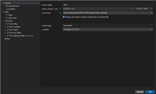

    至于编程、它也应该为1.8V。  进行设置后、似乎是以某种方式重新为器件供电、这会降低调试/编程可靠性并可能损坏器件。   您正在使用哪种编程器?  如果进入.ccxml 文件、则可以手动选择较低的电压。  某些编程器还有一个引脚允许您应用电路板 VDD、它将通过电平位移此引脚。

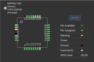

    最后、您在定制电路板上使用的是哪种封装?

    编程器:XDS110
    我不太熟悉汇编语言。 可以帮助我检查是否有任何问题吗?
