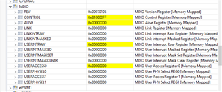

我目前使用的是 TMS570LC4357 Hercules 开发套件 、遇到了一个我认为没有记录的行为、或者至少我无法找到相关文档。 在调试过程中、我观察到通过 EMAC->SOFTRESET 触发软复位也会复位 MDIO 模块、这似乎是未记录的功能。
请您为我确认此行为吗? 具体来说,设置 EMAC->SOFTRESET 后,我注意到 MDIO 模块将被禁用,其时钟分频器值将丢失(不是 EMAC 控制软复位)。 非常感谢您就此事提供任何帮助或作出任何澄清。

    尊敬的 MC b:
    你是对的,我可以看到你提到的行为。
    以下是 EMAC 复位前的 MDIO 寄存器:
    以下是复位后的 MDIO 寄存器:
    比较这两个之后、我可以看到 MDIO 状态机进入 IDLE 状态并禁用了状态机:
    此外、PHY 活动状态变为零:
    时钟 div 值也变为零。 总的来说、控制寄存器成为其缺省值。
    另外、 我也同意 TRM 中没有提到这一点、我将注意到这种行为、我们将在 TRM 的未来版本中包括这一点。
