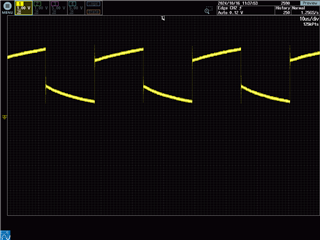

我有2个问题。
1.
我已尝试在 TIMG0、TIMG5计时器中使用 PA13和 PA14引脚进行 PWM 输出。
PWM 输出在示波器中以不规则脉冲的形式输出。
其他引脚(PA7或 PA8)将是具有相同设置的正常 PWM 输出。
您能给我一些关于如何解决此问题的建议吗?
SysConfig 设置和 不规则脉冲
2.
我仅在 PA13上启动了 TIMG0计时器、
但出于某种原因、PWM pluse 也是来自 PA14引脚的输出。
即使我在 PA14上启动 PWM、PWM 也会从 PA13引脚输出。
对于解决此问题的任何建议、我将不胜感激。
均为 不规则脉冲

    我使用下面的 TI Launchpad 和 IDE。
    具有 MSPM0 32位 ARM Cortex-M0+ MCU 的 TI LaunchPad
    IAR 嵌入式工作平台 IDE - Arm9.50.1.
    PWM 从 PA13输出。
    上面的波形显示了 PA13和 PA14的 PWM 输出。
    LaunchPad 在引脚之间有一个电容器、用作 LCD 的电荷泵:
    我们需要在某个地方找到一个 LaunchPad 常见问题解答、其中包含:
    如果您的 LaunchPad 上存在无法解释的/奇怪的行为、请首先仔细检查原理图、确保其中没有您未知的元件。 通常、TI 将电容器、LED、光电二极管和其他连接挂起到 MCU 的各个引脚上、这让您无法察觉。 移除有问题的元件、或尝试另一个引脚。
