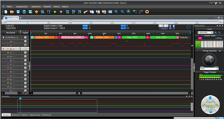

    尊敬的 Luke:
    您需要波形图吗?
    `uint8_t`=(Bus_Commands、commandId]& 0x0F)存在问题;`、因此我们将其硬编码为` 0x40 、
    使用 PMBus 块读取来执行0x9B 命令会导致错误、并且信号确实没有发出。
    FC 可以正常使用。

    尊敬的 OE J:
    你能否确认已经发生了针对 block_read 的更改? 您可以将断点设置为调用事务的位置、并检查  Bus_Commands 387[commandId]中的返回值。 该值应为0x54 (块写入+块读取)。
    示波器部分看起来会发送命令0x9B、因此一旦我们解决了0x40拼写错误、问题可能出在目标部分、而不是目标部分。
    Luke
