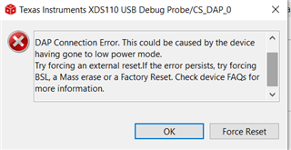

我是否可以从(LPCC1311P3)的 XDS110对 MSPM0L1306SRHB 进行编程?
我尝试从 XDS110对它进行编程、但收到以下错误:
是否有可能降低 TCK 速度? 它会有所帮助吗?
    是的、您可以使用 XDS110对任何 MSPM0器件进行编程、但我不知道 LPCC1311P3是什么。
    您是尝试对黑色器件进行编程还是以前对其进行了编程?  DAP 错误可能意味着调试接口关闭、或者可能没有看到目标单元。  如果调试端口已被禁用、这就是为什么它建议将单元置于 BSL 模式或对器件进行出厂复位的原因。
    如果这是空白器件并跨两个单元、则很可能是物理连接/接线问题。
    此外、是否正在为目标 MSPM0供电?
