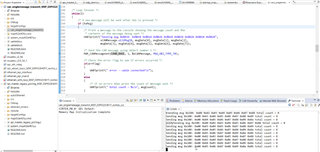

我们有一个带有 MSP432E401Y 的定制电路板和一个连接到 CAN0和 CAN1的 CAN 收发器 TCAN1051HGVDR。 借助我们的两个定制板、我们使用跳线连接了 CAN 线路、我尝试使用 can_singlemessage_transmit_MSP_EXP432E401Y_nortos_ccs 和 can_single_message_receive_MSP_EXP432E401Y_nortos_ccs、而不更改通过 CAN0实现的 SDK 中的任何内容。
请查看下图以获取输出
我还尝试探测 CANTX 和 CANRX 线路、但没有捕获到信号。
随后也使用 CAN1进行了修改和测试、但具有相同的行为。
您能帮助找到问题吗?
提前感谢。

    使用 MSP-EXP432E401Y 中 TI Resource Explorer 的代码、我们尝试通过上述连接从 booster-pack 中探测 PA1。 PA1信号始终为高电平、UART 打印如下所示
     您是否将 JP4和 JP5更改为水平位置? 有关详细信息、请参阅 LaunchPad 用户指南。

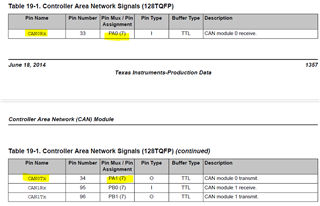

    对于 TM4C 微控制器、CAN 线路位于 PE4和 PE5中、而在 MSP432中、CAN 线路位于 PA0和 PA1中。 即使我刷写此代码并正确保持跳线、我也无法看到任何正确的输出? 如果我错了、请更正我。
     或者、您是否希望我检查 PE4和 PE5引脚是否有 CAN 信号?
    [报价 userid="593979" url="~/support/microcontrollers/arm-based-microcontrollers-group/arm-based-microcontrollers/f/arm-based-microcontrollers-forum/1413824/msp432e401y-can-not-working/5443936 #5443936"]
    [报价]
    这不是真的。 TM4C 具有与 MSP432E 相同的引脚排列。 对于 CAN0、 RX 和 TX 引脚位于 PA0和 PA1上、就像 MSP432E 一样。 请参阅 TM4C129 simple_tx.c 文件中的以下代码片段。
    // For this example CAN0 is used with RX and TX pins on port A0 and A1.

    Below is the TM4C129 CAN signal table.
