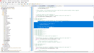

    上电复位和通过调试进行复位之间没有太大的代码执行差异;在上电复位中、下面突出显示的代码可能会额外执行。
    因此、这应该不会导致问题。
