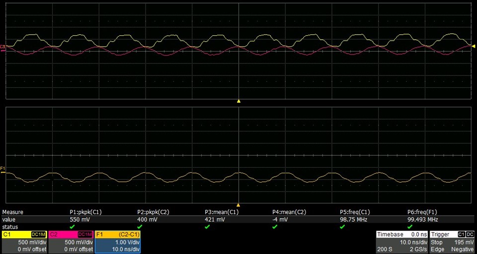

    我们按照您的建议检查了 AdEx 电缆、它正穿过接收和传输线路。 我们尝试使用我们的电缆手动复制此方法、作为临时解决方案、直到我们获得推荐的电缆、但它仍然无法正常工作。 跳线35按照您提到的方式放置、其余晶体管按照第一条消息中提到的方式进行更改:
    我正在上传我们正在测量的时钟信号的一些图像、因为其中一些图像与我们有一点关系。
    这是 J27引脚上的时钟
    R680、R679上的时钟 (左 侧)
    R680、R679上的时钟(右侧)
    非常感谢您的反馈、如果您在图像中看到任何需要更改或检查的内容、请告知我们。

    电路板(EVM)和电缆修改看起来可以。

    我们在另一个板中进行了相同的修改、并且我们可以检测到、似乎在原始板中焊接了一些电阻器不良。 但我们 也可以解决这个问题。
