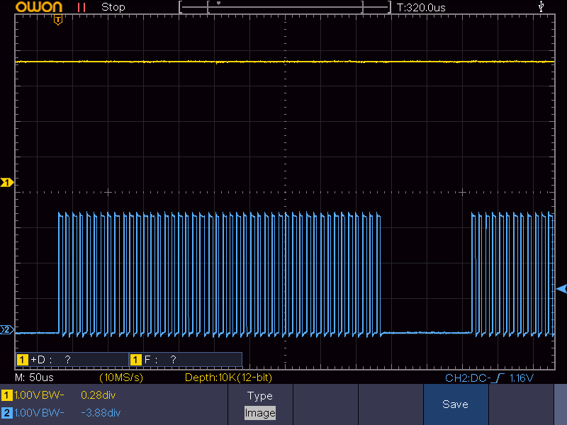

    嗨、Helic、
    第一个示波器捕获的3.3V PWR 轨为黄色、SWCLK 为蓝色。
    下一个图像的黄色是 SWDIO、蓝色是 SWCLK。 当我尝试开始编程时、在一开始就会看到一些噪声。 这是否正常?
    Robert
    您好、
    SWCLK:
    看起来已经足够好了。
    2. 请尝试运行恢复出厂设置、请遵循以下指南:[恢复操作:]
    步骤2呢?

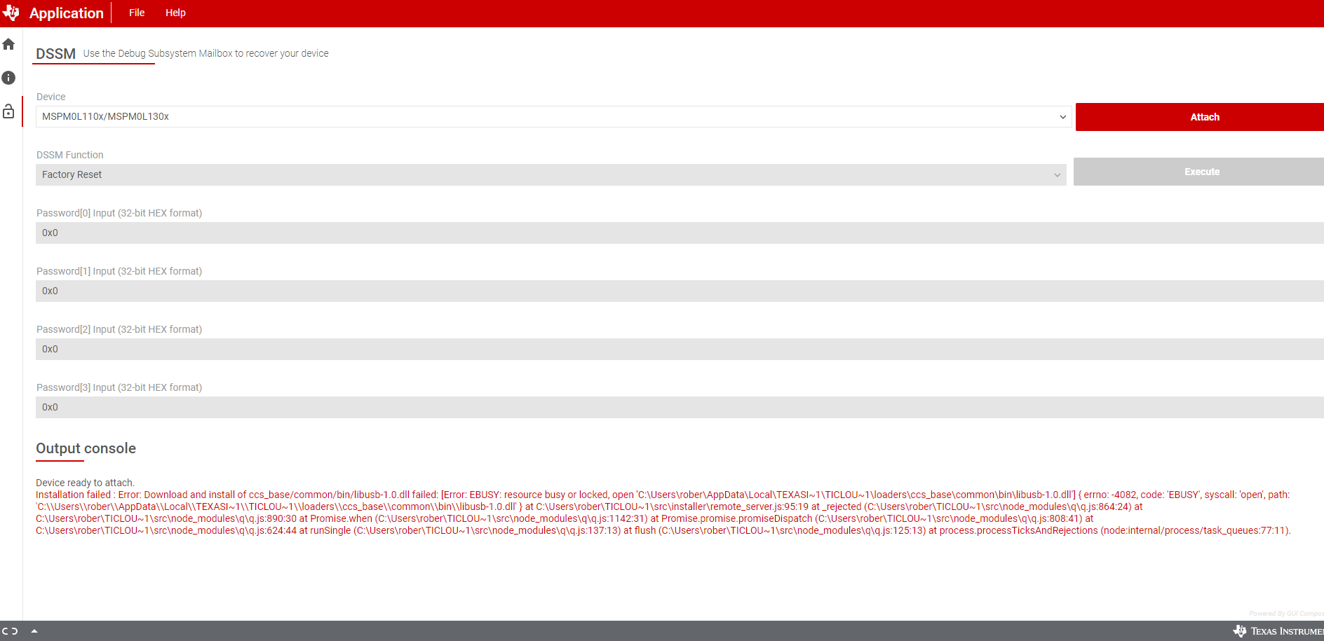

    你好、Helic、
    我尝试了很多步骤、但无法找到恢复出厂设置的执行步骤。 下面是我尝试过的东西:
    1.我尝试使用 MSPM0_MSPM0_Install、但不断收到一个我不知道如何修复的 Factory_Reset_Tool 错误。
    2.我曾尝试通过 Uniflash 进行重置、但同样出现错误:6305、当我尝试 DSSM 批量擦除或 DSSM 恢复出厂设置时。
    3。我已经尝试手动将 NRST 拉至 GND、并将 BSL 拉至 GND 和3.3V。 指南中说"按下 BSL 按钮"、但我不确定是应该将其拉高还是拉低。
    如果有任何问题、请告诉我。
    Robert
    您好、
    3. 我已尝试手动将 NRST 拉至 GND 并将 BSL 拉至 GND 和3.3V。 指南中说"按下 BSL 按钮"、但我不确定这应该是将其拉高还是拉低。
    同时拉至低电平复位并拉至高电平 PA18、然后释放复位、将 PA18保持为高电平、然后释放 PA18、器件将进入 BSL 模式。
    如果这种方法不起作用、则该芯片被锁定。
