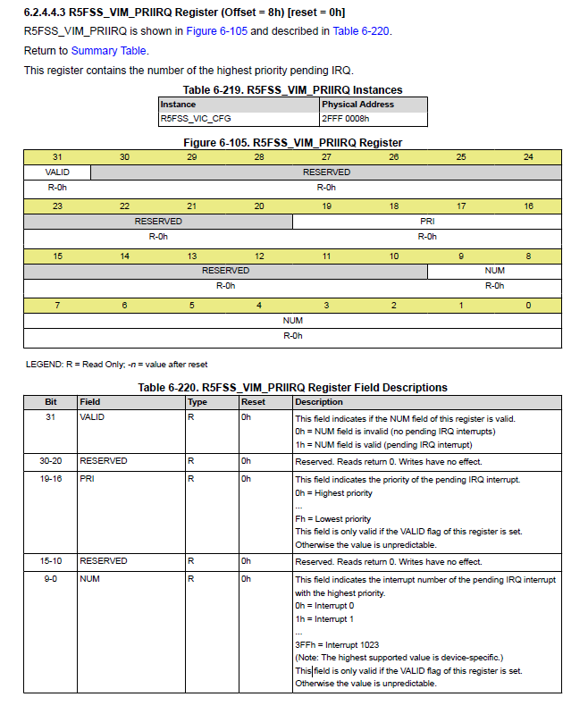

    您好、Walker:
    您能检查一下吗 R5FSS_VIM_PRIIRQ 来请求挂起中断。
    您能在中看到 ADC 中断号吗 R5FSS_VIM_PRIIRQ 在问题发生时注册?
    此外、检查以下寄存器及其值、以了解发生问题时的中断状态?
    请参阅下图。
    Tushar
