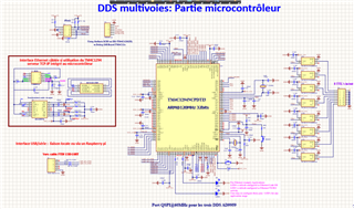

我正在 TM4C1294上开发一个电路板项目、我正在使用 SSI 四路串行链路 SSI0。

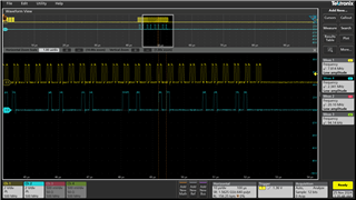

我设法初始化 single-bit SPI 模式、但当我在 SSI0上切换到四路 SPI 模式时、无法激活发送到 AD9959 DDS 的信息。
但是、我在端口 A 的 SSI 引脚上拥有正确的信息。SDIO0、SDI01、SDIO2和 SDIO3上的两个时钟周期。 数据出现在 TM4C1294引脚上。 单一位 SPI 工作正常。
附加的是扩展的地图。
感谢您的答复

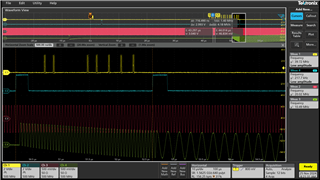

    它现在在四路 SPI 中以10MHz 时钟@60MHz 时钟工作。
    再次感谢您的反馈
     很高兴您解决了该问题。
    此处是 DDS 字频率变化的示波器视图。
