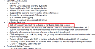

  因此、我们要使用 TRM 支持的 DDR 自刷新模式。 但我们在 TRM 中没有看到任何用于设置 SRE/SRX 命令的寄存器、也没有在 SDK 中看到相关函数。  您能否帮助了解如何通过 AM243X 进入和退出自刷新? 如何  实现软件、以及如何实现硬件?
    您在使用哪种 SDK?  我认为 AM24x SDK 目前不支持 DDR 跨复位自刷新。  无论何时执行热复位或冷复位、器件都会经历正常的启动流程、并且 DDR 将重新初始化、因此在此期间、您可能会丢失数据。  您能详细解释一下应用吗?  重置期间您要维护哪些类型的数据。  您可以将该数据放入内部存储器吗?

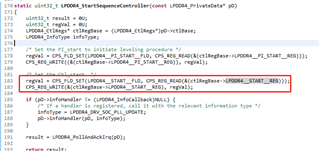

        第1阶段在引导加载程序(sbl_ospi)运行之前开始、在引导加载程序运行 Bootloader_runSelfCpu ()之后结束、复位 DDR_RESET 引脚上有一个上拉电阻、因此我们说过"第1阶段是 MCU 行为、不受我们固件控制"。 运行 Bootloader_runSelfCpu()后、阶段2开始。

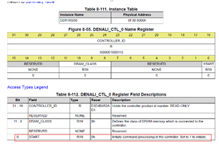

      对于阶段2、我们发现它由 DDR_START 触发。
    所以、我们认为 Phase1是您的芯片策略或错误、不能在我们这边修改、而 phase2 alse 还不知道是否有任何寄存器可以被修改为掩码。
    所发生的情况与在 Phase1期间出现内部下拉电阻时相同、然后在第2阶段开始时、PHY 进行接管、将 RESET 驱动为低电平(作为 INIT 开始时的一部分)、然后将其驱动为高电平以用于正常运行。  对于冷复位和热复位都能看到这种行为吗?
